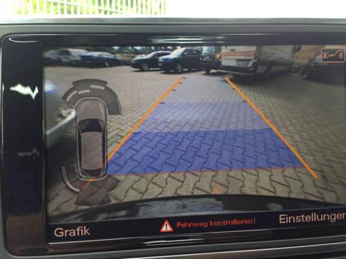

Dachte ich mir schon... hab gelesen, dass es wohl für den A8 vorenthalten war und erst mit dem Fl auch für den A6 gab... naja... Wäre ja auch zu schön gewesen :/

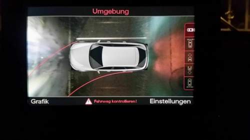

Die gelben Striche die sich beim Lenken
"bewegen" oder gibt es da noch was anderes?
Der Fahrschlauch wird vor bzw. hinter dem Bild der PDC angezeigt, also bei der PDC Anzeige.
Finde per Google kein Bild, ich mache nachher kurz eines und poste es.
Die Roten Linien sind der Fahrschlauch:

Mein neuer ist von 6/14, also noch ein VFL. Glaubst Du, dass dessen STG neu genug ist oder muss es ein FL sein?
Wo wurde das codiert?
Meiner ist 8/2014 und ich habe den Fahrschlauch ab Werk. Jedoch habe ich keine Kameras.
Wird im PDC-Stg. codiert, das ist in VCP und VCDS gelabelt.
Meines ist scheinbar zu alt dafür. FAHRSCHLAUCH ist zwar anwählbar, aber die Codierung wird nicht akzeptiert. Oder muss man dafür einen speziellen Login haben?
Ne, wenn es zu alt ist geht es nicht...
vielleicht hängts mit dem PLA zusammen? Meiner von 2012 hats ab Werk...
Bestimmt. Mein Stg hat die TN 4H0 919 475 L . Login code ist übrigens 71679.
Habe grade festgestellt, dass ich den Schlauch ja habe. :)
Das hoffe ich doch stark für dich...:D:D
mit oder ohne Falten? ;)
Je nachdem...:D
