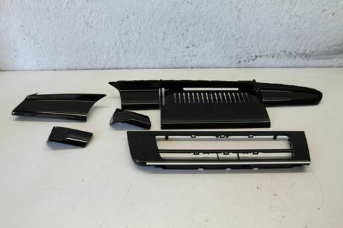

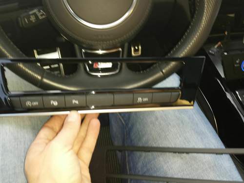

Der Umbau mechanisch ist easy, Klima raus, Schraube in der Mitte unterm MMI raus, MMI etwas rausziehen, Kabel abstecken und die komplette Unit mit Tastenleiste rausziehen. Jetzt kannst von hinten die Tastenleiste und Blenden abschrauben. Bei der Gelegenheit gleich in Klavierlack lackieren lassen... ;)

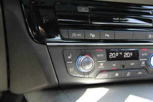

Hey sieht echt gut aus in klavierlack.. Wie bekomme ich die Blende von Bild 2 am einfachsten raus?? Nur geklippt? Hättest du mir davon die Teilenummer zufällig..?!?
Lg flo
MMI ausbauen und dann die Schalterleiste abnehmen. . ;)

Hey combat das sieht jetzt aber unvollendet aus in deinem dicken, kannst den Rahmen um die klimabedienung nicht auch noch lackieren? Oder hast angst das der zusätzliche Anstrich deine kleinen Stopper ans Limit bringt :-D
Hab extra ein Bedienteil besorgt um das Zerlegen testen zu können...geht leider nicht zerstörungsfrei...
