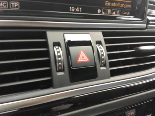

Facelift Lüftungsdüsen...
20150513-194153
