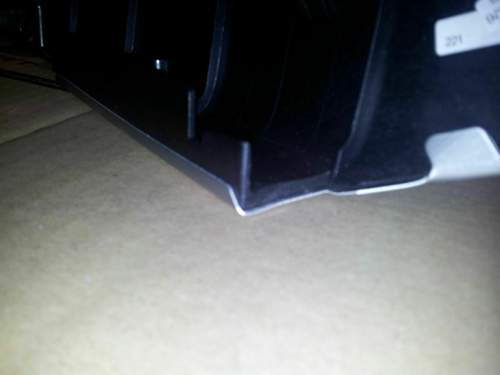

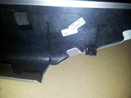

@ppl: da ist auch das Alu nur unwesentlich dicker als ne Grillalufolie..
20121031-182509-resized
20121031-182603-resized
Ich habe ja nicht Statik studiert, aber Kanten sind ja seit je her stabilisierender als reine Flächen..wie man dann so ne Beule in die Kante bekommt, da hätte man bei BMW nen schweren Hammer für gebraucht...
Bei den Teilen langt scheinbar ein normaler Schlüssel...ich muss mal ein Bild machen.
Ich kann die beruhigen, im A3 sind die gefühlt nochmals dünner geworden, hab auch schon zig kleine Dellen ohne zu wissen woher die kommen...
So optimiert man den Gewinn, aber nicht die Zufriedenheit des Kunden.
Ich habe seitdem rechts auch zwei neue...ohne Ring, Schlüssel oder sonst was dort zu benützen..ist faszinierend :)
Stört mich aber einfach, da ich sie täglich sehe, daher würde ich ein paar Euro in die Hand nehmen.
