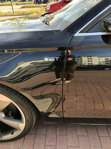

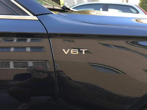

Hat schon mal jemand den s-line Schriftzug am Kotflügel entfernt?
Sieht man da Lackunterschiede nach 5 Jahren, oder reicht es etwas darüber polieren?
Ich will mir evtl. das V 6 T ran machen.
So getauscht:
4dcc2ba1-8df1-491d-83e8-b2be53256bdf
7209ec89-1a20-4837-8caf-8f175173158e
Schön. Und sieht man Lackunterschiede?:)
@Milfrider schrieb am 12. September 2018 um 17:13:03 Uhr:
Nichts
Absolut Top
Habe nachdem ich die alten Schilder ab hatte und
noch die Reste des Klebers entfernt habe bin ich noch einmal mit der
Reinigungsknete darüber gegangen. Man könnte nichts mehr erkennen
wo mal die alten Schilder waren.
Na, perfekt...:)
Sieht gut aus.
Und, fährt er schneller? Dann mach ich das auch. :-)))
@ManuWeh schrieb am 12. September 2018 um 22:47:09 Uhr:
Warum sollte er dadurch schneller fahren?
@Torsten H aus B schrieb am 13. September 2018 um 07:53:12 Uhr:
Er meinte das ironisch. Mit dem V6T-Schild hast Du jetzt auf Competition "geupgraded" und gefühlt 81PS mehr.
Schon klar
Aber trotzdem stimmt der Schriftzug auch beim „normalen“ 3,0 TDI
