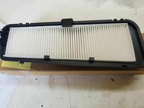

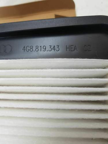

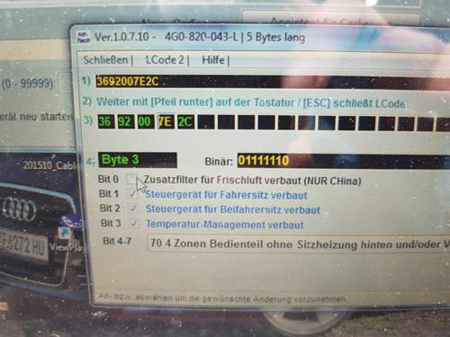

heute auch mal wieder nachgerüstet, Zusatzluftfilter für den Innenraum..
Teilenummer: 4G8 819 343
Anschließend im 08er Klima noch dazu codiert..
Der Filtereinsatz ist bei Erstbestellung dabei und muss in weiterer Folge dann nur einzeln ersetzt werden. Ich denk mir ich mach so 1x im Jahr im Spätsommer...

Sieht interessant aus! Kostenpunkt?
Was bringt das? Ist das für die Standheizung oder Klima...
weniger Staub im Innenraum... wird schon einen Grund haben warum die Chinesen das verbaut haben..
um die 24 zzgl Märchensteuer
Das ist ja günstig. :) Besorge ich mir auch.
Mir kommen in der Stadt im Stau ein bissl viel Abgase in den Innenraum. Ich denke das hilft ein wenig.
