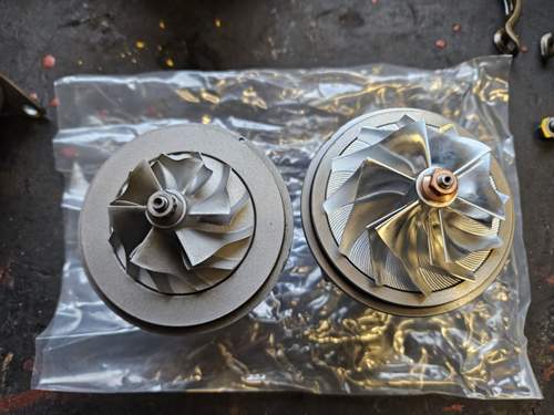

Bi-Turbo Rumpfgruppe .
MfG

Nein links serie Insignia Lader, rechts Upgradelader.
Welcher Upgrade Lader ist das ? Kosten ?
Themenstarteram 5. März 2023 um 10:33
Moin Roadrunner
Das Wort "BI-Turbo" habe ich aus Spaß hingeschrieben,
Da ich da gerade an einem BI-Turbo geschraubt hatte.16 Liter- 6 Zylinder.
Ich weiß schon welchem Zweck eine andere
Rumpfbaugruppe dient,
Nur das Fahrzeug sehe ich noch nicht dafür,
Astra H?
MfG

Das ist das upgrade das ich bestellt hatte.
61mm VerdIchter, kann 400PS.
Geschickt hatten sie mir die Nummer größer mit 68mm Verdichterrad.
https://www.shop.mambatek.com/...4HL-21TK-CW-496-61-VOLVO-007-0325.htm
Der Lader hat beim Bekannten 407PS gemacht.

Verdichtergehäuse wird umgefräßt, Abgasseite passt plug&play.
