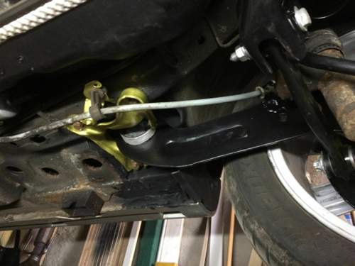

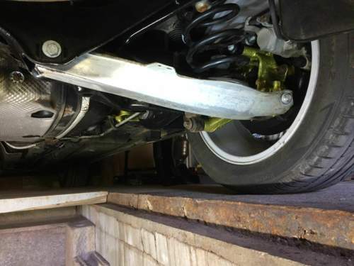

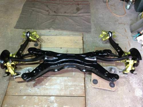

wie vor ca 1 Monat angekündigt, ist jetzt die neue Hinterachse eingebaut. Ich habe mich zu einer gestrahlten, pulverbeschichteten Hinterachse/Querträger entschieden, und den oberen und seitlichen Lenker (Pos. 13 und 22 im 7Zap) als Set von Febi verbaut.
Den unteren Querlenker(Pos.17) mußte ich rausflexen (an der Buchse zur Achse). Diese Buchse habe ich rausgedrückt und durch eine von PowerFlex ersetzt.
Den vorderen Lenker (Pos.9) habe ich entrostet, neu gebuchst und mit Brantho-korrux gestrichen.
Die Halter (Pos. 4, 26) habe ich gestrahlt und (in Gedenken an meinen auf 24V umgebauten Monza) mit gold Hammerite gestrichen.
Buchse Pos. 5 und alle Schrauben erneuert, und da die Ankerbleche nur noch teilweise vorhanden waren, auch die neu und vor Einbau mit Brantho gestrichen.
Jetzt ist nochmal Geduld gefragt: die originale! Auspuffanlage hat beim Ausbau das Zeitliche gesegnet...und FOX hat die Lieferzeiten erhöht...
