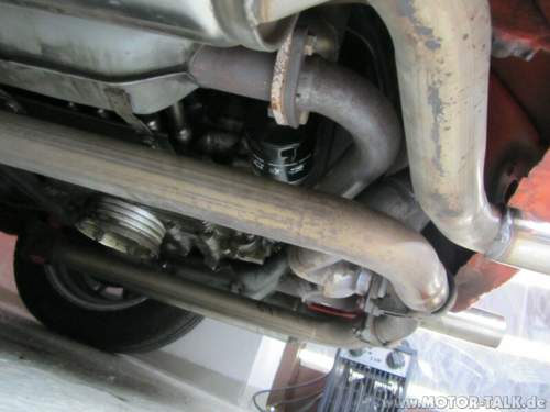

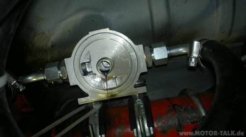

Meine heutige Ausfahrt hatte ein schnelles Ende. Es hat mir den Ölfilter zerlegt.:eek: Zwischen dem Träger und der Dichtung ist auf einer Seite ein Spalt. Leider habe ich auch noch nicht weiter nachgesehen, da ich mit meiner Ölspur genug Beschäftigung hatte.:( Es hat wohl den Deckel mit der Verschraubung verbogen. Der Filter war erst neu gewechselt worden, wobei das heute nicht die erste Ausfahrt war. Öldruck war bei kaltem Motor nicht höher als sonst, so 4 bar.
Einen hängenden Regelkolben schließe ich eigentlich aus, werde aber trotzdem mal nachsehen.
Den Träger hatte ich damals beim Ahnendorp bestellt. Da war eine Patrone von Kolbenschmidt (557-OS) bei. Die "neue" war von Mahle und hat auf mich keinen billigeren Eindruck gemacht.

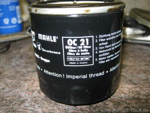

Den da.
Vari
Das ultimative ist wohl der FRAM hp1. Das entscheidende ist das der filter ein eingebautes überdruckventil hat, damit im fullflow sowas wie bei dir nicht passieren kann! Mit der angabe "FRAM HP1" kannst du aber auch im guten kfz ersatzteilhandel nach einer alternative suchen, die haben da vergleichstabellen... oder du bestellst die originale fram bei csp

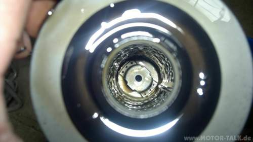

Wenn du deinen anschaust kannst du das überdruckventil auch sehen. Wenn du das öl komplett aus deinem rauskippst und in das loch reinleuchtest kannst du es am boden sehen! Wenn da keins bei dir ist, dann weisst du, warum der geplatzt ist...

Den alten hatte ich mal aufgeschnitten, da war unter dem Filtereinsatz eine Feder. Das könnte eine Art Überdruckventil gewesen sein. Das Teil liegt auch noch im Schrott. Ich werde es auf jeden Fall mit dem anderen vergleichen.

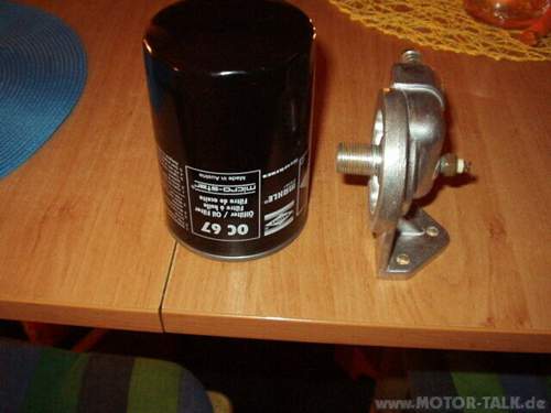

Ich habe mir einen OC 67 gekauft. Nach Auskunft meines Teile-Dealers ein Adäquat für Fram HP 1.
Bisher aber nicht getestet. Halter ist ein Taiwan billig. Dichtfläche überdreht und Öltemperaturgeber nachträglich eingebaut.
Daten vom Filter:
Aussendurchmesser [mm]: 93; Innendurchmesser 1 [mm]: 62; Innendurchmesser 2 [mm]: 71; Gewindemaß: 3/4-16 UNF; Höhe [mm]: 142; Info: mit einem Rücklaufsperrventil; Öffnungsdruck Umgehungsventil [bar]: 1,2

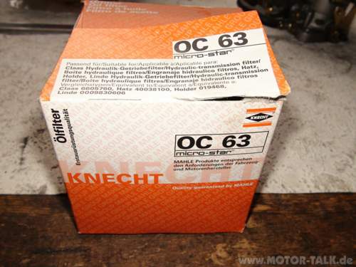

Der Riechert, der sich mit den Sachen auskennen sollte, hat mir beim Kauf des Ölfiter-Thermostat diese Getriebe:eek:Ölfilter mitgegeben. OC-63

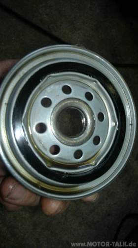

Hab das Teil heute mal abgeschraubt. Es hat ganz einfach die Dichtung rausgedrückt und zwar an der unteren Stelle des Trägers, wo sich die viereckige Vertiefung befindet. Der Dichtring wurde nur von diesen 6 Prägungen im Blechrand gehalten. Das hatte der alte Filter nicht! Da war sie rundherum im Blech eingeklemmt. Genau das war wohl die Ursache.
Das Überdruckventil hatten beide Filter.
Den vorderen Regelkolben am Motor hatte ich auch mal nachgesehen. Ist völlig in Ordnung.
Werde wohl wieder auf den vorherigen Filter von KS oder Mann zurückgreifen und auf eine richtig verpresste Dichtung achten.
