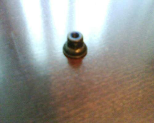

Moin,
habe gestern beim öffnen der Motorhaube diese "Mutter" zwischen Scheinwerfer und Karosserie gefunden. Sorry wegen dem schlechtem Bild.
Weiß jemand vielleicht wo ihr Platz ist?
Ah ja, A6 2.4 Bj.2008
20 Antworten
Sieht aus wie die mutter die die stoßstange und Kotflügel verbindet. Hattest du in letzter zeit die front ab?
Wenn ich das richtig erkenne werden damit die Frontstoßstange seitlich an die Kotflügel gezogen, geschraubt ...innen vom Radlauf aus.
Auf jeder Seite gibt es 2 Stück.
Im Motorraum habe ich diese noch nicht gesehen.
@der sentinal
Eine pro seite! 😉
Danke an alle!
Ja, beim Wagen wurden im Dezember Parksensoren eingebaut!
Da wurden ziemlich sicher die Front runtergenommen.
Könnt ihr mir vielleicht auf nem Bild zeigen wo diese Mutter verschraubt wird bzw. wie ich sie wieder anbringen kann?
EDIT: oh nööööö............hab ein Video auf Youtube gefunden, da muss man die Abdeckung unter dem Kotflügel abnehmen 😰
@Lenox pdm schrieb am 5. Februar 2016 um 09:08:46 Uhr:
@der sentinalEine pro seite! 😉
Echt nur eine ? 😕
Ok, war schon ein paar Tage nicht mehr dran... Jetzt wo mir ein Radfahrer in die Front geknallt ist darf ich das dann mal wieder tun ! 😠
Die Schraube ist fest an der Stoßstange, ein Plastikstück sitzt drauf. Beides wird in den Kotflügel eingefädelt und mit dieser Mutter (Blechwölbung nach vorn) auf geschraubt. So zieht sich die Front schön an den Kotflügel.
Der Rest der Front wird weiter vorne unten verschraubt.
Das ist kein Problem. Rad einschlagen, zwei drei schrauben vorne an der Radhauschale lösen dann kann man die Schale wegknicken und die Mutter montieren. Die Schale muss nich komplett raus.
