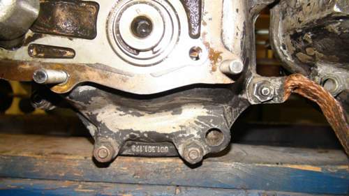

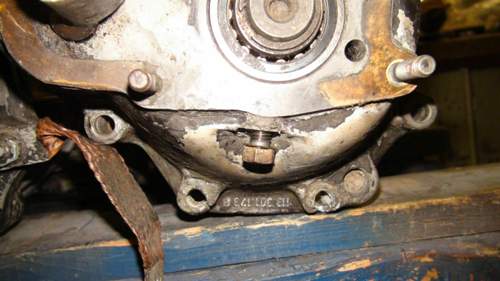

Finde auf meinem PA-Getriebe keine Kennbuchstaben. Nur die Nummern auf den Bildern. Nach CSP-Rechner het es ein 4.12er Diff und 'nen 0.89er 4. Gang. Warum fehlt die Kennung? Ist das ein Austauschgetriebe? Wurden die Buchstaben im Zuge ein einer Überholung entfernt? Wer kann mir da weiter helfen?

... die 113... in der Teilenummer steht für Schaltgetriebe, aber das weisst du sicher auch so! Die Kennbuchstabennummer setzt sich aus min 7 Stellen zusammen und verbirgt das Herstelldatum...Tag, Herstellmonat und Jahr,... das bei dir das Buchstabenkürzel fehlt, würde ich auch vermuten dass es sich um ein überholtes Getriebe handelt.
hmmm... hilft dir auch nicht so richtig weiter, oder?
Vielleicht war es mal AO
Laut U. Eckstein: Es gibt sehr viele Getriebe mit der Kennung „A“ danach folgt eine 7 stellige fortlaufende Nummer. Fast 100000 Getriebe haben also A 0 (Null) Diese Getriebe sind aber immer ausgestattet mit: 2 Ölablaßschrauben / immer ungeführte Kupplung. Außerdem ist die Buchstabenhöhe größer als bei den Getrieben mit doppeltem Kennbuchstaben, Ca. 9 mm entgegen 7mm.
Mess doch mal die Buchstabenhöhe...
Danke. Werde mal messen. Ich schätze die könnten etwa 9mm sein. Komme aber erst wieder nächstes Wochenende dazu.

hab ich auch erst gedacht. Aber er hat schon richtig geguckt. Habs mit meinen Bildern verglichen
Die Bilder von 'Ratte' sind vonner Seite. Das sind Ersatzteilnr. , Gußnr. Oder sonstwas.
Die Getriebenr. mit Kennbuchstabe ist auf der Unterseite.
Uwe
hast du auch das zweite Bild angeschaut?
Das ist schon die richtige Stelle. Beifahrerseite neben der Getriebegabel. Durch die Stellung der Kamera irritiert das etwas.

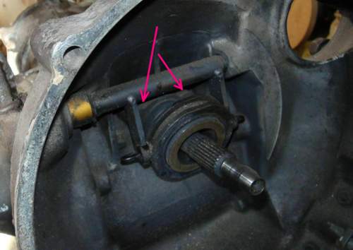

Sein Getriebe ist auf jeden Fall ein sehr altes, grobverzahntes und müsste zwei Ablass-Schrauben haben. Die alten Getriebe hatten nämlich noch keine Kennbuchstaben. Auch die Pendelachs-Deckel könnten noch in der alten Ausführung sein. Vermutlich ist es ungeführt. Der vierte Gang ist grob, also 24 Zähne/27 Zähne= 0,888

Das hätte ich mal zählen sollen als ich das Öl gewechselt hab. Da ist mir aber keine zweite Schraube aufgefallen, oder ich hab sie für normal gehalten. Wo soll die sein? Liegt auf jeden Fall höher, sonst hätte ich sie geöffnet.
Stimmt, hast recht! Leider nicht genau geschaut.
Es ist ein geführtes!
