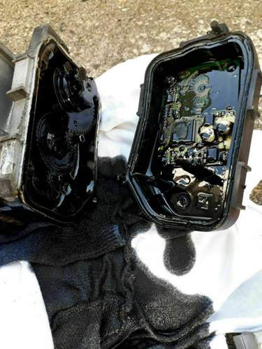

Da voraussichtlich in vier Wochen das erste Kind bei uns einziehen wird, bin ich sicherheitshalber doch noch einmal in die Werkstatt (hätt ichs mal gelassen/s ). Naja was soll ich sagen, die Werkstatt hat den Stecker am Motorsteuergerät abgemacht und ... worst case. Schön voll mit Öl. Mir wurde gesagt, dass Sie versucht haben die Fehler zu löschen aber zwei davon nicht zu löschen waren. Die KFZ-Mechaniker meinten dann, dass man nun anfangen könnte alles nach und nach zu tauschen, beginnend mit dem Kabelbaum (Prognose 800 Euro, kann die Werkstatt selber durchführen), aber das wurde mit nicht empfohlen, da dies halt keine Garantie ist, dass es danach weg ist und am Ende kann es sein, dass man diesen dann noch einmal tauschen muss.
Eigentlich müsste man deren Aussage nach Kabelbaum und Motorsteuergerät tauschen, aber dies muss wohl ein OFH machen, da hier ein neuwertiges und jungfräuliches Gerät verbaut werden muss, das nur Opel programmieren kann (Prognose 1500 -2000 Euro).
So erstmal mit dieser schönen Nachricht nach Hause und die OFH in der Nähe angerufen, einer war heute nicht mehr da und von dem anderen gibt es morgen beim Vorbeifahren eine genauere aufstellung über die Kosten. Aber die ersten Aufzählungen klangen schon einmal großartig, allein das Steuergerät 2000 Euro ohne Arbeitsstunden, Steuern, Kabelbaum, eventuelle Codes die noch bestellt werden müssen...
Tja, noch jemand eine alternative oder einen Rat?...

Alternativen gibt es.
Nur nicht verrückt machen lassen.
Das MSG kann man reparieren
Kosten : ca. 300 €. mit Garantie.
Kabelbaum gebraucht gibt's im Netz. 100 bis 120 €
Der ist auch in einer Stunde getauscht.

Danke für den Hinweis, ich bin auch fleißig am Suchen. Hab bisher zwei solcher Reperaturanbieter gefunden aber leider keine Info dazu gefunden ob auch eine Reperatur im Sinne einer Reinigung durchführbar ist.
Muss man neben dem Kabelbaum denn auch definitv die Lambdasonden tauschen?
Edit:Alternativ habe ich ein zurückgesetztes Gerät gefunden, dass mal eben 10% von dem Kostet, was ein Neues beim Händler kostet. Fragt sich nur ob die so eins einbauen würden.
Das Bidl hat schon teilweise etwas von einem Kunstwerk ;D. Da war wahrscheinlich nichts mehr zu retten oder 😁
Kabelbaum einfach mal mit Bremsenreiniger versuchen sauber zu sprühen und Stecker reinigen, dann nach ein paar Tagen nochmal gucken und wieder reinigen. Solange das Ding noch läuft kann das Steuergerät ja bleiben.

Ja ich hab deinen Tipp mit dem Bremsenreiniger tatsächlich gestern Nacht schon einmal in einem alten Beitrag von vor zwei Jahren gefunden. Eventuell probier ich das einmal aus, aber da scheinbar Öl im MSG sein soll, hadere ich etwas, da ich im Optimalfall das Gerät austauschen oder reparieren lassen will, falls es nicht zu teuer ist und dann wäre ein neuer Kabelbaum wohl der kleinere Kostenfaktor. Ansonsten finde ich die Idee eigentlich ganz gut.

Mach das Steuergerät doch auf und hole das Öl raus.

Das klingt bei dir so einfach 😁 , vermutlich hab ich noch eine zu große Hemmschwelle, was die Arbeit an dem Auto angeht. Mein Ansatz wäre beim Kabelbaum sonst auch gewesen, Stecker öffnen oder Kabel entfernen, reinigen und wieder zusammenpappen. Aber beim Steuergerät bin ich mir da echt unsicher. Hast du das selbst schon einmal gemacht und Erfahrung(vor allem bzgl Bremsenreiniger)?

Ich würde es drauf ankommen lassen und zuerst das Motorsteuergerät öffnen und mit Bremsreiniger reinigen und auslüften lassen bzw. mit Druckluft ausblasen danach.
Mehr als jetzt kann ja auch nicht passieren.
Die Betriebe die Motorsteuergeräte reparieren öffnen ja auch das Gehäuse und verschliessen es wieder nach der Lötaktion.
Ich reinige el. Bauteile immer hiermit
Bremsenreiniger geht allerdings auch wichtig ist gut ausblasen und gut trocknen lassen.
Die Chips können schon einiges vertragen - ich würde nur mech. Beschädigungen vermeiden und zu große Hitze oder Kälte auch.
