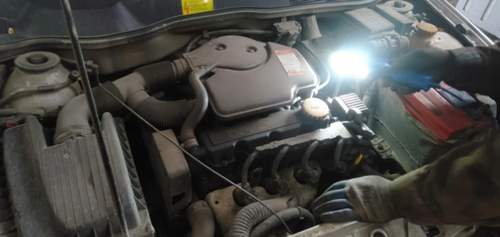

wie erkenne ich, was für ein Motor ist es?
Anscheinend ist es ein Austauschmotor.
Ein Zahnriemenwechsel ist fällig und die Teile müssen bestellt werden.
Das Fahrzeug ist Astra G BJ 1999, aber man weiß nicht, was jetzt drin steckt:(.
Nach Fahrgestellnummer soll da ein Z18 mit 85KW sein, ist aber nicht.
Nach dem Foto kann es ein Z16szr sein.
Für die Ersatzteile muss man aber genau wissen.
Ich danke im voraus

@hwd63 schrieb am 12. April 2023 um 17:06:34 Uhr:
@lazy66
Und das Thermostat eigentlich gleich mit dazu und die Wasserpumpe.
Läuft alles über den Zahnriemen und das Thermostat liegt hinter der Abdeckung.
Hier auf Pos. 3.
https://www.ilcats.ru/.../?...
Danke. Info weitergeleitet:)

@hwd63 schrieb am 11. April 2023 um 11:51:11 Uhr:
@lazy66
Was ist denn daran so schwierig?
Er hat den falschen Motor im Fahrzeug oder den falschen Brief zum Fahrzeug.
Ist definitiv kein 1.8er Motor.
Sondern der alte X16SZR

Nö, nicht nur wir, auch sonst niemand kennt dieses Auto- weil es eine Bastelbude ist. Und daraus ergeben sich dann eben Probleme. Der/die geneigten Umbauer werden das garantiert nicht sauber dokumentiert und ins Handschuhfach gelegt haben. Der ahnungslose Käufer hat dann den Stress. Anderer, nicht eingetragener Motor mit anderm Hubraum und anderer Leistung fällt nicht unter Pillepalle...

@lazy66
Ok, alles klar.
Das erklärt dann so einiges, warum der so zusammen gebastelt wurde.
