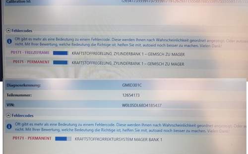

könnt Ihr mir bitte sagen was der Fehlercode am Wagen bedeutet?
Der felercode wurde privat ausgelesen, wir müssten uns da noch reinlesen, aber schein erst einmal wohl nicht schlimmeres zu sein, trotzdem hoffen wir das Ihr uns eventuell helfen könnt?
zur Info meine Motorkontrollleuchte hat geleuchtet deswegen das auslesen

Dann halt der Klassiker beim P 0171
- LMM neu
- Vor-KAT-Sonde neu
- Kraftstoffpumpe neu
am 26. August 2022 um 16:07
Nebenluft (Neudeutsch)
Jo.
Die kann's auch sein.
- Flexrohr undicht
Der berühmte A-Karten-Fehler !

Kann nur der Kolben festgehen oder durchbrennen wegen zu magerem Gemisch.
