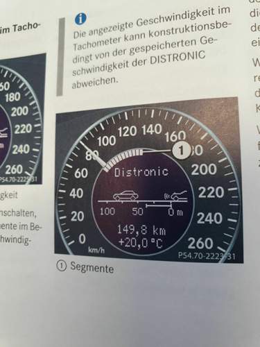

Hab da auch mal eine dezente Frage, ohne ein neues Thema aufzumachen: beim einschalten des Tempomaten leuchten in meinem Tacho keine Segmente.
Steht zwar in der BA so drin, ist vermutlich aber Abhängig von der Ausstattung.
S211 M112 EZ 2005 Elegance
Weiß jemand bescheid?
Ausstattung glaub ich weniger. Hab den S211 2004 Elegance und bei mir zeigt es das.
Ausser neulich mit defektem ABS-Sensor, da war nix und statt der eingestellten Geschwindigkeit 3 Stricherln.
Wenn ich den Tempomat angemacht habe, kamen immer die gelben Markierungen unter den Geschwindigkeiten. Und zwar immer vom eingestellten Wert bis zur Vmax.
Das kann ich so ebenfalls für 3 S211 bestätigen …

So steht es in der BA:
Bild aus der BA
Das Bild ist zwar von der Distronic, die Segmente sehen beim Tempomat aber genauso aus!
Bild aus der BA
so kannte ich es von meinen bisherigen auch.
Im 204 Segmente und im 203 hat er mich zumindest kurz auf die Geschwindigkeit hingewiesen....aber im 211er nichts.
