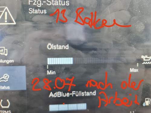

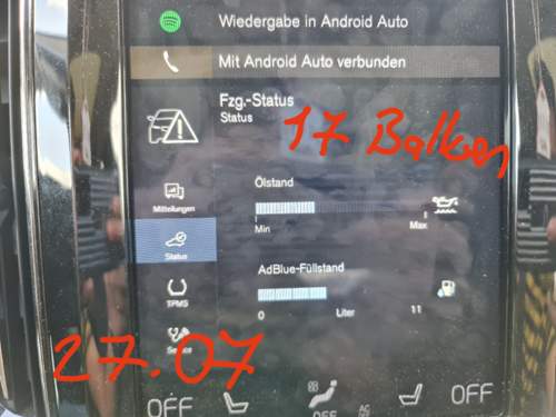

Ich besitze seit Juni 2021 ein Volvo XC60 ( D4, Bj.2019 ). Der KM-Stand lag bei 40 tkm. Da ich fünf mal die Woche insgesamt hin und zurück 70 km zur arbeit und zwei mal nach Griechenland gefahren bin, liegt der aktuelle km-Stand bei 90.000 tkm. Die letzte Inspektion wurde bei 70.000 tkm ( Ende Dezember, 2021) durchgeführt. So;

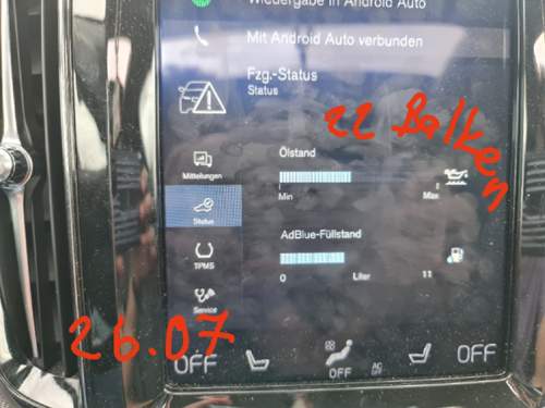

Ich hatte vor 2 Monaten zufällig auf den Ölstand geguckt, da hatte ich auch die Meldung " Zu viel Öl eingefüllt ". Danach habe ich natürlich den Ölstand öfters kontrolliert, mal war die Meldung weg, mal kam's wieder.. Und letzte Woche;
Ich hatte einen Termin für " Urlaubscheck ". Da hat man mir gesagt, dass der Kraftstoff ins Öl eingetragen ist. Spricht Ölvermehrung = Ölverdunnug. Ich frag mich als erstes, warum ich seit 2 Monaten gar keine Warnmeldung auf dem Fahrerdisplay bekommen habe, wenn es der Fall ist. Nach dem ich paar lange Strecken gafahren bin, war auch diese zu viel Öl Meldung auf dem Centerdisplay weg. Am nächsten Tag morgen früh: wieder zu viel Öl....
Mir wurde eine Ölabsaugung und Softwareupdate angeboten. Als nächstes frage ich mich, was bringt mir die Ölabsenkung, wenn das Öl schon bereits " dreckig " ist und damit den Motor weiterhin schaden wird?
Was ich gar nicht verstehe ist, warum man ein Softwareupdate macht, wenn es sich um einen tatsächlichen " Schaden " handelt? Oder wird diese " Ölverdünnnung " frei erfunden von Volvo, damit die ab und zu mal mehr Geld kassieren können?
Letzendlich habe ich mir überlegt, den Ölwechsel vorzuziehen. So kann ich mit gutem Gewissen in den Urlaub fahren. 2400 km hin, 2400 km zurück.. DPf wird sich freuen.
