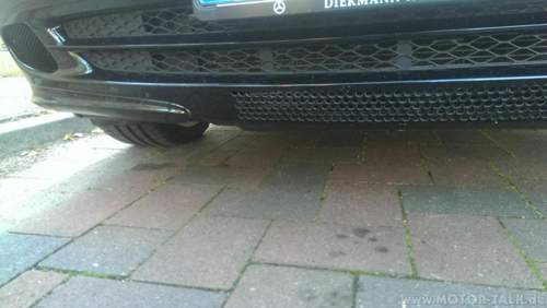

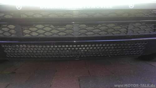

Guten Abend! Es ist wirklich bewundernswert wie gut sich einige im Bereich des Tunings auskennen. Ich habe heute wieder viel gelernt. Ja schön auch gelesen zu haben, dass Leute auch einem gönnen, das was sie sich erarbeiten. Andere gönnen es einem wieder nicht. Aber wäre ja auch schlimm wenn wir alle gleich wären :-)
Ja hier (etwas später als versprochen) die Bilder von meiner bearbeiteten Avantgardestoßstange. Ich habe die gesamte Unterlippe mit einem Heißluftgebläse erwärmt, sodass sie sich plastisch verformen ließ.
Bei gewöhnlichen Stoßstangen knickt die Lippe unters Fahrzeug. Bei mir gibt es diesen Knick nicht mehr. Die Löcher habe ich wie folgt gemacht. Mit ein Kreuzraster mit dem Rrogramm Paint erstellt, es ausgedruckt, es ausgeschnitten, es aufgeklebt und in jedes Kreuz mit einer Nadel reingestochen. Dann mit 1 mm Bohrer in das vorgekörnte Loch gebohrt und dann immer größer geworden bis es gut aussah :-)
Der LLK sitzt genau dort wo bei den CDI Modellen der LLK sitzt, also keine Kühleinschränkungen, da das Gitter beim AMG ähnlich ist.
Nur der Motorölkühler brauchte diese Löcher, aber auch nicht soooo unbedingt, weil die 2002er und 2003er AMG KEINEN 2. Motorölkühler hatten. Deshalb auch die Teilenummer A2115002402 (aus dem Kopf) und meiner braucht die TN: A2115002802, weil an diesem der Halter für den 2. Motorölkühler dran sind.
Ach ja und wegen dem 2. Motorölkühler Nebelscheinwerfer raus und Gitter von ATU ran. Hat n zwanni gekostet.
Hier die Pics.
