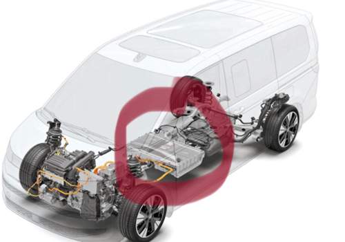

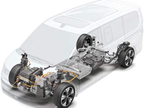

@Rael_Imperial Könnte man die Batterie nicht einfach im Boden (statt unter der Motorhaube) des Fahrzeugs einbauen, da wäre doch eigentlich genügend Platz? Wird das bei anderen Fahrzeugen nicht auch so gemacht?
@hans_maier Also bei mir ist die Battary im Boden, wegen dem ist es ja auch nur ein 45 Liter Tank weil der Platz weng eng wurde
@hans_maier Ob der T7 mit einer 100kW Batterie als Einsitzer ohne weitere Zuladung noch verkaufbar wäre? Ist ja jetzt schon alles sehr knapp bemessen vom Gesamtgewicht her gesehen. Auch der kleine Vierzylinder da vorne drin würde sich dann noch mehr abmühen als jetzt schon.
Bei einem eventuellen Facelift könnte ich mir bei einer neuen Batteriegeneration eine Verdopplung der Leistung bei gleichem Batteriegewicht vorstellen. Das wären dann ca. 80km im Sommer und knapp 50km im Winter.
Dann sollte aber auch eine dreiphasige Lademöglichkeit (11kW) anstelle der aktuellen Einphasigkeit mit 3,6kW möglich sein. Sonst wird man an den Ladesäulen von den reinen eAuto Besitzern gelyncht....
@DiMa31 Danke, wusste ich nicht. Dann vermute ich, dass sie bei mir auch da ist ;-) (und nicht unter der Motorhaube). Dann wohl reines Gewichtsproblem?
Die 77/82 kWh Batterie des ID.3, die auch im ID Buzz verbaut wird, wiegt 514 kg. Noch Fragen? ;-)

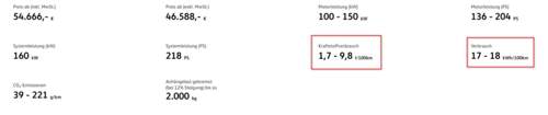

Sorry, aber das ist doch Quatsch. Erstens sind die Verbrauchsangaben nach gültiger Norm bestimmt worden. Das ist das Gesetz. Ob du das realistisch findest oder nicht, ist egal. Es ist der Standard nach dem der Verbrauch ermittelt werden muss. Damit ist das kein Grund wandeln zu können.
Zweitens: Wie fährst du denn auf der Autobahn? Also ich schaffe da im Hybridmodus locker 500 km, bei 130 km/h Autobahngeschwindigkeit. Deine Aussage würde bedeuten, dass er mehr als 9 l/100 km zieht und bei normaler Fahrweise und nicht auf irgendwelchen extremen Gebirgsetappen verbraucht der Hybrid nicht so viel.
Ganz genau so ist es - 9l/100 ist völlig normaler Schnitt. Boardcomputer und Tankrechnungen lügen nicht. Ich fahre fast ausschließlich die A9 und nicht auf einer geraden Strecke von Rom nach Mittelerde - der tatsächliche Usecase eines typischen deutschen Fahrers - meinst du nicht?
Auch die 130 km/h sind im Regelfall die Reisegeschwindigkeit und mal abgesehen davon, wird dir das von Fahrer:innen mit ähnlichem Profil bestätigt. Ob nun WLTP oder wie früher NEFZ - schau doch mal auf die Datenkarte auf der Webseite....
Laut WLTP Messverfahren liegt der kombinierte Verbrauch der Multivan (T7) Modelle zwischen 7,0 und 8,0 Litern Kraftstoff auf 100km.
Im NEFZ Messverfahren kommt das Modell auf einen Verbrauch von 1,5 bis 7,7 Liter pro 100km.
So wie ich das verstanden habe ist WLTP seit Anfang '21 bindend....also auch die Aussage das die Kiste mit 1.5l /100km fahrbar ist oder sehe ich das falsch?
*Edit - die 9,8l/100 km sind ja jetzt wohl offiziell?
