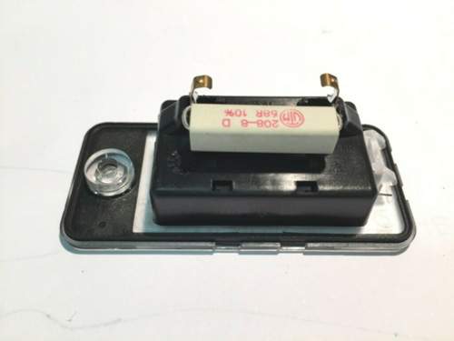

Ich hole diesen Thread wieder hoch weil es bei mir aus irgendeinem Grund nicht klappen will.
Ich habe die originalen Audi Leuchten, Nr. 4H0943021 und 4H0943022 in Verbindung mit einem 10W 39Ohm Widerstand verbaut, im Prinzip genau wie von S-Line A4 auf Seite 14 beschrieben.
Es funktioniert auch, die Leuchten leuchten und der Widerstand wird heiß.
ABER... die Fehlermeldung kommt trotzdem!
Wenn jemand eine Idee hätte, immer her damit, wäre über jeden Ratschlag dankbar!
Ich habe 33 Ohm verbaut, damit gibts keine Probleme seit Juni letzten Jahres. 39 Ohm sind gleich anfangs gescheitert.

Ah, ok, dann kann ich ja noch hoffen ;)
Also 10W, 33Ohm!?
Kannst du mir sagen welchen genau du genommen hast?
Hab jetzt auf die Schnelle bei Reichelt einen gefunden, auch mit Kühlkörper:
https://www.reichelt.de/.../index.html?...
Siehe mein erster Link auf dem Foto. Glaube, dass ist der gleiche, wie aus deinem Link.
funktionieren einwandfrei egal mit welchen LED Leuchtmittel ;)
http://www.ebay.de/.../181986636316?...
hab hinten nur einfach COB Soffiten genommen für die org. Aufnahme & die Widerstände. Beim 8E kann man aber nicht löten da die Kontakfahnen kein Zinn aufnehmen> einfach die Anschlussdrähte fest drumwickeln

68 Ohm/2 sind mit 34 Ohm ja schon sehr nahe den 33 Ohm.
Wenn ich das richtig sehe, sollen LED-Sofitten in die originalen Fassungen rein. Gibts denn aber schon LED-Sofitten mit Freigabe? Könnte sonst möglicherweise mit dem TÜV schwierig werden.
Würde dann doch gleich die von Audi nehmen plus Wiederstand, entweder zwei 68er parallel oder ein 33er parallel.
