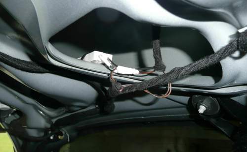

also ich hab heute mal folgende Leuchten eingebaut:
Leuchte Links
Leuchte Rechts
zusätzlich habe ich nach anweisung von S-Line A4 (Danke nochmal dafür :) )
einen 30 Ohm bzw. 2x15 Ohm 10W Widerstände verbaut (siehe bild)
Die dinger werden ja wirklich ordentlich heiß....ich war überrascht.
Hab ihn dann via kabelbinder auf dem blech montiert, damit er wenigstens ein bisschen wärme abgeben kann.
Keinerlei kabel, oder sonstige teile in der nähe, also sollte funktionieren :)
Das ergebnis kann man hoffentlich auf dem 2. bild erkennen. wenn ich drandenk post ich nochmal eins, wenns dunkel is.
Ach so ja: Keine Fehlermeldung bis jetzt. Langzeit-Tests folgen nächste woche.

Also, ich habe das Thema hier nun verfolgt.
Kann man nun sagen welche widerstaende man hier fuer den b7 nehmen sollte ? Habe die Niken und es nervt mittlerweile. Bekomme gelegentlich die fehlermeldung im fis.
Wäre jemand so freundlich und kann mir einen Link von den richtigen Widerständen schicken event. Bei Conrad oder so. Kenne mich mit sowas nicht gut aus und möchte nichts falsches holen.
So wie ich hier lese sollten es wohl 2x15Ohm10W Wiederstände sein.
Danke.

Okay Danke. Ist aber ein 39Ohm Lastwiderstand. Soll man normalerweise die 30Ohm nicht überschreiten.
Brauche ich den einen oder zwei von den Ladtwiderständen aus deinem Link ?
am 7. April 2012 um 18:46
Du brauchst einen!
Ich habe den bestellt, weil ja eine orginal Lampe 5 Watt hat und ich dachte 2x5 Watt =10 Watt ;)
Zumindest habe ich seitdem keine Fehlermeldung mehr!
Bei dem verlinkten ist der Nachteil das keine Fehlermeldung kommt wenn ein Modul ausfällt sondern nur wenn beide ausfallen. Deswegen sollte man max. 30Ohm nehmen.
