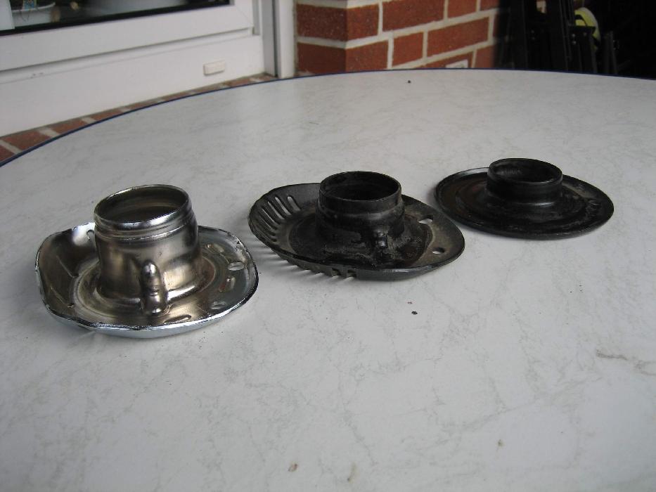

hallo, mein a6 s-line von 2003 ist hinten tiefer als andere a6. mit ist das jetzt erst aufgefallen seit dem ich die winterreifen montiert habe. mit den 19 zöllern ist das problem nicht zusehen. wie kann ich das wieder beheben?? habe kein fahrwerk verbaut oder federteller alles original. ist das problem schon bekannt?? sind federteller vorne eine abhilfe? sieht er dann besser aus bzw. leichte keilform?! gruss danke für eure hilfe

Hier hast du das bild
http://www.motor-talk.de/.../Attachment.html?...
"links" ------ist Supersport oder Bonrath
"mitte" -----Original was fast jeder hat
"rechts" ----die kleinen
solltest du die kleinen haben, dann würde ich die auf den Bild "MITTE" kaufen, hast du aber die in den von Bild "MITTE", dan brauchst du die Supersport oder Bonrath teller
solltest du, was ich aber NICHT glaube die kleinen haben, und machst dann die Supersport rein, dann kommt der Dicke ca. 30mm runter, daß währe dann nicht so weiter schlim außer die Optik denn da würde der Dicke KEIL form haben.
PS. du muß schauen, ob die Federteller bei dir an der einen seite höher sind, wenn du auf den bild schaust, dan siehst du den unterschied ( die kante mit den Schlitzen und den längeren hals mit der wölbung)

Hey danke dir, schön das ich jemanden hier gefunden habe, der sich mit dem thema federteller auskennt. Wenn ich die kleinen drin habe (so sah es nämlich aus) und dann die FEDERTELLER in der MITTE (auf dem Bild) bestelle und einbauen, wird dann mein auto gerade?? Wenn ich die kleine drin hab und ich die bonrath oder supersport verbauen, dann ist doch mein auto hinten viel zu hoch oder nicht? KEILFORM IST SCHON SCHÖN ABER VORNE ZU TIEF UND HINTEN NORMAL, SIEHT AUCH NICHT SCHÖN AUS.... mal schauen.... danke dir nochmal... gruss aus KÖLLE
habe heute wieder nachgeschaut und mit dem bild verglichen... habe definitiv die kleine drin... werde jetzt die federteller mitte (bild) bestellen mit et-nr. 8d0 412 103B. Hoffe das passt dann malllllllll... gruss

1. Geht bei mir dann auch die "Feder-Tellermethode"?
2. Was auch interessant ist, wie genau ist die differenz zwischen vorne und Hinten? 10-15mm?
Weil das Maß bräuchte ich ja fast, falls ich es versuchen würde mit Federn/Fahrwerk etc. auszubessern?
@N_W schrieb am 3. November 2007 um 17:16:38 Uhr:
wenn Du die Suchefunktion benutzt hättest, wärest Du auf folgendes gestossen:
(Ich zitiere mich mal selbst 🙂 !)
beim FL-Modell ist fast immer der im Bild rechts zu sehende Federteller eingebaut. Wenn das so ist, dann kann man den Federteller in der Mitte (Teile-Nr. 8D0 412 103 B) einbauen und kommt genau 20mm tiefer!
http://www.motor-talk.de/.../federtellerjpg.jpg?postid=12812175
Wenn der mittlere Federteller schon serienmäßig eingebaut ist, dann brauchst du die links abgebildeten Federteller von Bonrath oder Supersport und der Wagen senkt sich um 15mm.
Jetzt nochmal die letzte noch offene Frage: kann man denn auch in ein FL-Modell mit den flachen Federtellern die von Bonrath oder Supersport einbauen und erhält dann 20mm + 15mm = 35mm Tieferlegung?
Ja, man kann! Aber: 1. es ist nicht zugelassen 2. es sieht sch______ aus (vorne wie ein Dragster, hinten wie ein Allroad!)
