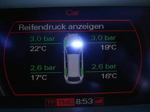

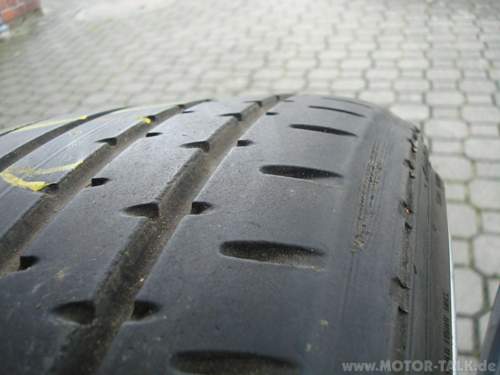

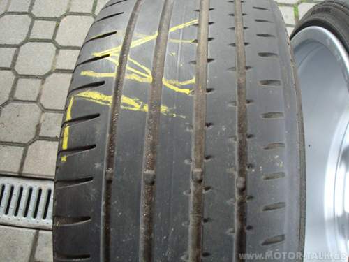

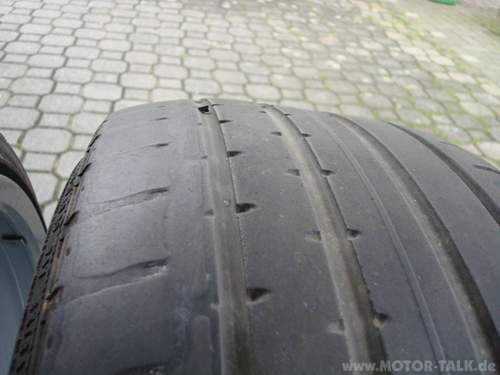

kann mir jemand aus dem Fachkreis erklären, warum die Reifentemperatur vorne links immer höher ist als vorne rechts?
Mein letzter vo-li montierter 265er 20" Conti hat letztes Jahr auf der Innenseite mächtig gelitten, jedoch ist Spur/Sturz-technisch alles i.O. und das orig Audi Sport+ Fahrwerk von Werk verbaut.
Kann das Eine mit dem Anderen was zu tun haben?

Bei mir ist nämlich immer der Reifen vorne rechts wärmer. Dachte es hätte an den alten Reifen gelegen, daß die Verteilung unterschiedlich ist. Bei meinem neuen Satz ist es aber genauso.
Ok, Sensortoleranz würde mir noch einfallen. Ist so schlecht kontrollzumessen im Reifen 😉
- bin noch 2-stellig.
- Habe das gleiche auch mit nem 150kg Beifahrer.
- Denke nicht, dass es der Sensor ist, da So- wie Wi-Reifen eigene Sensoren haben.
Ok, die Fehlerquelle kann man dann auch ausschließen. Achsvermessung habe ich letztens auch machen lassen - keine Änderung.
Da ich den Sensor auch nicht wirklich in Verdacht hatte (wir sprechen über 2-3 Grad Unterschied), habe ich es mir immer mit Wärme aus dem Motorraum erklärt. Keine Ahnung ob es da einen Luftstrom warmer Luft gibt.
Interessant wäre also zu wissen, ob alle 3.0er eine höhere Temperatur auf dem linken Reifen messen und alle 4.2er (non-FSI) auf dem rechten Reifen.
Bei mir auch mit dem Sommer und dem Winterradsatz das gleiche Phänomen: Vorne Links 3-4 Grad mehr.
Hab nen 3.0TDI. Vielleicht ist das motorenspezifisch.

Der Reifenverschleiß ist echt merkwürdig. schaut auf dem Foto leicht konkav aus, also der betroffene Bereich. Wenns aufgrund von einem falsch eingestelltem Sturz wäre,  müsste es doch eher plan sein, oder? Sieht für mich aus als würde es irgendwo schleifen.
@pajb
War anfänglich auch mein Gedanke. Mein 🙂 hat alles inspiziert - konnte aber nichts finden. Habe nun das Bild incl. kurzer Schilderung an Conti geschickt. Mal sehen, was die sagen werden.
Ich gehe fast davon aus, dass dort auch kein Mangel/Fehler festgestellt wird und ich sehen darf, wie mein neuer Reifen sich entwickeln wird.
