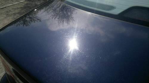

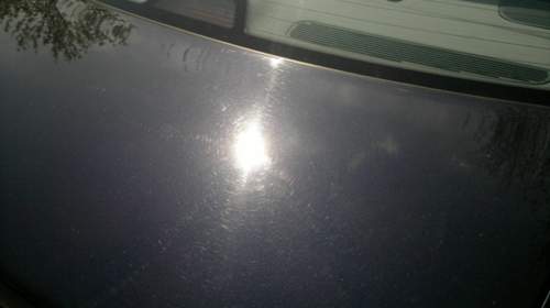

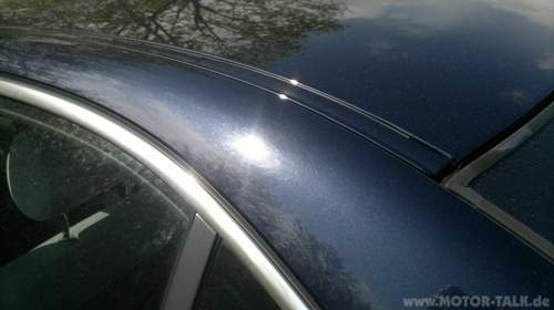

So, vom 5er hatte ich noch Bilder ausm Sommer, beim Z3 kann man in der Garage nicht so arg viel erkennen (Der Z3 ist das hellere blau). Also beides BMW Lacke denen ja eine ausgeprägte Härte nachgesagt wird 🙁
Kriegt man sowas mit der Flex 3401 raus? Die wäre mir nämlich nachdem ich die ganzen Geschichten gelesen hab schon fast wieder lieber....

Ist das alles, oder sind noch irgendwo richtig Kratzer die nicht auf den Fotos sind?
Das kriegste auch mit den kleinen Exzentern ala T3000/DB5800/Lupus6100 raus. Aber die Flex 3401 wirds auch tun😉
Also den 5er hatte ich seitdem mal beim Aufbereiter (für 70 euro) und der hats besser gemacht, allerdings ganz weg isses nicht. Es sind vllt noch ein paar Kratzer drin die nen Tick tiefer sind, aber richtig krasse sind ganz wenig bzw. wurden eh schon mit Wasserschleifpapier und Schleifpaste von Hand bearbeitet.
