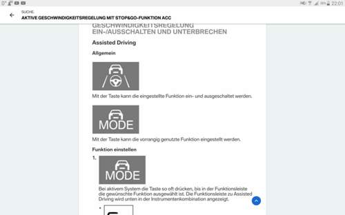

Wa ist der Assisted Drive Mode bzw. wie kann ich den einschalten?
Mit der Lenkradtaste den Geschwindigkeitsassistenten einschalten.
Dann mit Modus Taste nicht die Abstandsregelung sondern Assisted Drive einstellen (grünes Lenkradsymbol muss leuchten und damit Fahrspur erkannt werden).
siehe BDA
Screenshot-2020-01-17-22-01
Noch nicht mal der Händler liest das Handbuch.
lol
