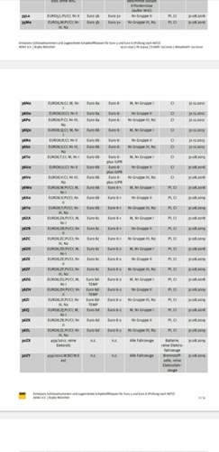

Mal ne ganz blöde Frage: Wie kann ich denn erkennen, ob ich Euro 6c oder 6d temp bzw. 6d habe? Kann ich das mit der VIN irgendwo abfragen? Es geht um einen A6 Avant 50 TDI mit Produktionsdatum 14.11.2018.
Danke im Voraus!
Meiner Kenntnis nach gab es den A6 4k 50TDI nur mit 6dtemp
Den 6c gab es beim A8, evtl auch beim A7
KFZ Schein: Ziffer 14 EURO6;WLTP;AG; PI/CI;M, das ist Euro 6 d Temp
Siehe auch
https://www.adac.de/.../schadstoffeinstufung_eu6_2_2019.pdf?...
Der hat mit Sicherheit 6d temp, weil meiner aus Juli 2018 das auch hat. Im Kfz-Schein unter 14 findet man Infos zu der nationalen Emissionsklasse. Unten habe ich die Tabelle angehängt.
Screenshot Emissionsklassen
Sorry, war parallel getippt auf dem mobile :-)
am 13. Mai 2020 um 19:58
@fred8 schrieb am 13. Mai 2020 um 21:28:42 Uhr:
Danke im Voraus!
Kann nur 6dT sein.
