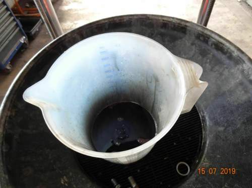

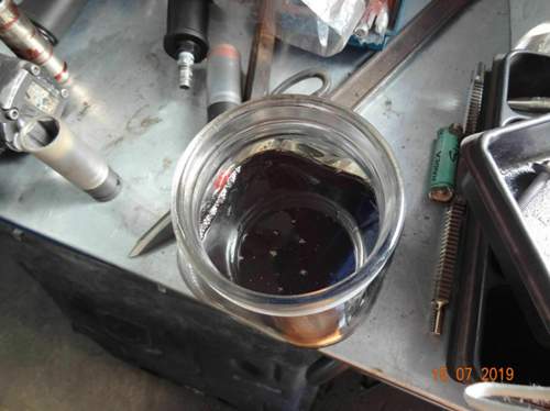

So geschaut das Öl aus meine 6-Gang AISIN Automatikgetriebe nach 62000 km aus. Ob Ölwechsel war wirklich zu früh gemacht worden...?:rolleyes:
Altöl aus Getribe.
Alte Getriebeöl nach 62000 km.

Nein. Bei "Bosch" Werkstatt. Das Öl war 3 mal abgelassen und mit frische Öl ergänzt, jedes Mal war die Gänge aussortiert bei laufendem Motor und hängende Antriebsräder. Ölfilter ist nicht austauschbar. Verwendung von spezielle Reinigungsmittel ist nicht empfohlen, weil er kann die Gummiteile beschädigen.

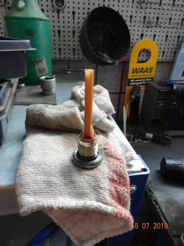

6-Gang AISIN Automatikgetriebe hat unten eine Ölablassschraube . Die ist mit einem Roh für Ölpegeleinstellung kombiniert. Neues Öl soll von oben eingefüllt werden. Ich vermute dass bei 8-Gang AISIN ist genauso.
Ölablassung
Ölablassschraube
Öleinlass
