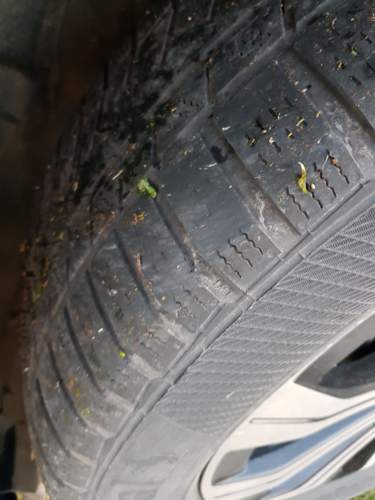

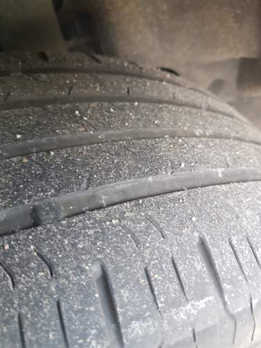

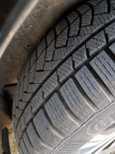

Also bei mir stehen gerade 42k km auf der Uhr, EZ 07/21
Mein Winterreifensatz ist durch, hab noch 1mm drauf gehabt.
Aber es sind hier nur die Vorderreifen abgefahren.
Die Sommerreifen werden Ende des Sommers Slicks sein. Also auch fällig. Hier sind alle 4 fällig.
95% Überland/Stadt.
Bilder 1/2 Winterreifen
Bild 3/4 Sommerreifen
Winterreifen Front
Winterreifen Hinten
Sommerreifen vorne
Finde 14k aber auch 42k für zwei Reifensätze absolut unnormal.
Der EQB zB ist genauso schwer wie ein CLS SB (ca. 2,2t leer); die Formate 235/55 und 245/45 sind nicht allzu unterschiedlich. Bei letzterem stelle ich LL von ca. 50k pro Satz fest 🙂
Lebensdauerverlängernd sind Reifenluftdrücke von knapp Vollast rundum, also 2,9 bis 3,0 bar.
@M0rkai schrieb am 21. Mai 2023 um 22:51:59 Uhr:
Hier kommt neben dem kräftigen Frontantrieb mit dem Wheelspin noch dazu, dass auch beim Bremsen im wesentlichen nur die Vorderräder belastet werden, denn rekuperiert wird ja nur vorne.
Ich bin mal gespannt, wie das beim 4matic ist. Da sollte sich die Abnutzung wesentlich besser verteilen.
