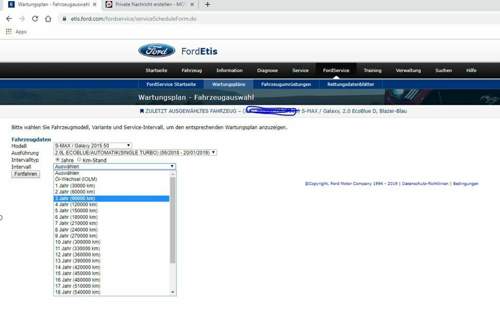

Wenn Du magst, schick mir Deine VIN per privater Nachricht und ich lade Dir aus ETIS den Wartungsplan runter.
Danke, PN ist daus.
Hier mal der Screenshot aus ETIS - 1x im Jahr / 30.000 km
Etis
Danke! Im Bild sehe ich 3J / 90.000 - das wäre natürlich noch besser 🙂
@Maxmixer schrieb am 5. September 2019 um 13:48:37 Uhr:
ne ne 🙂
1 Jahr / 30.000
2 Jahr / 60.000
3 Jahr / 90.000
jeweils was zuerst eintritt 🙂
