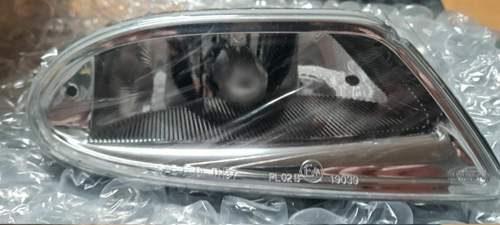

Update Nebelscheinwerfer: Amazon US hatte nen Hella Nebler Beifahrerseite für 38€... Fahrerseite gibts dann bei MB.

Nebelscheinwerfer ist verbaut, KomplettSet inkl. Leuchtmittel. Die 3 Gummiringe der Motorabdeckung auch gewechselt. Was war noch defekt? KGE war obenrum undicht( glaub vor 2 Jahren schon mal abgedichtet) - hier kommt die 03 34 ohne Dichtungen - also unbedingt mitbestellen. Beim Tausch des KGE- Schlauch defekt im 90° Winkel. Also auch bei MB bestellt und verbaut.Jetzt ist endlich nach 2 Monaten die Motorabdeckung wieder drauf. Nächstes Projekt: Oil catch can/tank. Gruß Thomas

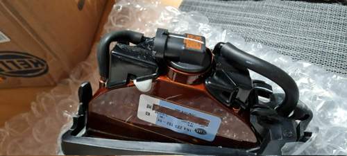

Update: Nebelscheinwerfer aus USA angekommen: Was fällt auf? Genauso Plug& Play wie bei MB. MB Nummer wurde entfernt, Kostenpunkt 45€ inkl. Zoll & Steuer

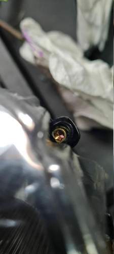

Frage: Haben die auch eine Leuchtweitenhöheneinstellmöglichkeit?
Kallinichda
Ja, original glaub M3 imbus
M3 ?
LG Ro
Ich schrieb: glaub M3. Ist original Hella made in Mexiko. Gleich wie der von MB. Sogar die Osram war drin
M5 könnte ich mir noch vorstellen.
M4 wäre schon mickrig.
M3 Mutig.
LG Ro
Anbei das Bild der Verstellschraube
Ja, schön.
Mal gemessen was es nun ist ?
LG Ro
Tx 15 .....Gruß Thomas
