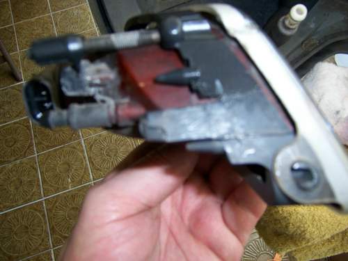

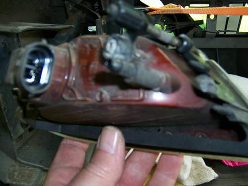

bau sie besser aus und mache die Einstellschraube vorher gangbar. Sonst bricht sie hinten an der dünnen Halterverbindung ab (leider etwas unscharfe Bilder).
Kallinichda
Einstellschraube oben

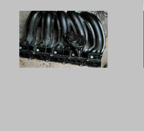

Ansaugbrücke -MB Kurbelgehäuse Gase werden bald wieder strömen.
@stefan75101 schrieb am 16. Dezember 2020 um 19:56:03 Uhr:
Ansaugbrücke -MB
Das wird nicht billig ;-)
@thomas260377 schrieb am 16. Dezember 2020 um 19:58:11 Uhr:
Ansaugbrücke -MB
Persönlich habe ich nicht mehr vor, das Problem zu beheben. Ich reinige es mit Bremsspray.
Bei einer technischen Inspektion in meinem Land ist dies kein Problem. Sie können es vor der Untersuchung reinigen ...
Ich mag keine Öllecks, aber ich kann nicht jedes Jahr einen Sammler entfernen. Ich werde so fahren.
