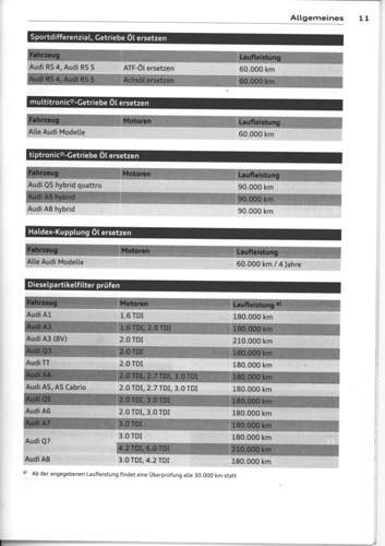

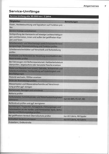

Wo kann man im Internet für seinen Audi nachschauen, welche Wartungsarbeiten bei den jeweiligen Inspektionen durchgeführt werden müssen?
Bei meinem Fahrzeug wurde jetzt bei der 60.000 km Inspektion das S-Tronic Getriebeöl nicht gewechselt, auch nicht das Öl vom quattro.
Da rechnet sich das Wartungspaket nämlich gar nicht mehr für mich.
Würde deshalb gerne das ganze nachlesen? Gibts da eine Seite? PDF als Download?

@AwesomeInfernus schrieb am 12. Januar 2023 um 14:30:35 Uhr:
Ich meine in der mein Audi App konnte ich das nachschauen. Aber die App funktioniert ja bescheiden. Ich kann es dort nicht mehr unter „Zusatzarbeiten“
Einsehen.
Quelle Audi Service Heft 2018
Serviceheft
Serviceheft
Serviceheft
Die Tabelle ist aber nicht aktuell, da der erste Bremsflüssigkeitswechsel vor Jahren auf 24 Monate reduziert wurde.
