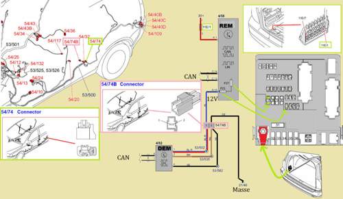

Wofür hat die Pumpe 2 Kabel? Wenn ein Plusanschluss zum Testen reicht, da das Gehäuse offensichtlich Masse ist?!
Schau ob ein Kabel nicht einen kurzen zur Masse hat...
Marderbiss, durchgescheuert etc...
Oder die Wicklung der Pumpe hat nen kurzen...

BCM-0094
Definition:
Kommunikation zwischen Steuermodulen. Kommunikationsprobleme mit dem (DEM)
Beschreibung:
Hinweis! Der Diagnosefehlercode (DTC) gilt nur für Fahrzeuge mit Allradantrieb (AWD) und dynamischer Stabilitäts- und Traktionskontrolle (DSTC). Das Differentialelektronikmodul (DEM) zeigt dem Bremssteuermodul (BCM) an, wenn der Allradantrieb aktiviert ist. Das Bremssteuermodul (BCM) fordert das Öffnen der Kupplung für den Allradantrieb an, damit es die Referenzgeschwindigkeit des Fahrzeugs berechnen kann. Der Diagnosefehlercode (DTC) wird gespeichert, wenn das Bremssteuermodul (BCM) registriert, dass das Signal vom Differentialelektronikmodul (DEM) fehlt. Der Diagnosefehlercode (DTC) kann beim Einschalten der Zündung diagnostiziert werden.
Ursache:
Unterbrechung oder Kurzschluss in der Verkabelung für das Control Area Network (CAN)
Interner Fehler im Differentialelektronikmodul (DEM)
CCM-0040
Definition:
Luftqualitätssensor. Interner Fehler
Beschreibung:
Der Diagnosefehlercode (DTC) wird gespeichert, wenn das Klimatisierungsmodul (CCM) einen Fehler im Luftqualitätssensor (AQS) feststellt. Das Klimatisierungsmodul (CCM) kommuniziert mit dem Luftqualitätssensor (AQS) über den LIN-Bus 1 für Fahrzeuge mit Rechtslenkung und über den LIN-Bus 2 für Fahrzeuge mit Linkslenkung. Der Luftqualitätssensor (AQS) sendet Informationen zum Status an das Klimatisierungsmodul (CCM). Der Diagnosefehlercode (DTC) kann nur für das Klimatisierungsmodul (CCM) der elektronischen Klimaregelung (ECC) diagnostiziert werden, das mit dem Luftqualitätssensor (AQS) ausgestattet ist. Der Diagnosefehlercode (DTC) kann an den Schlüsselpositionen 1 und 2 (nicht an der Schlüsselposition 3) erkannt werden.
Ursache:
Der Luftqualitätssensor (AQS) funktioniert nicht.
CEM-1A64
Definition:
Kommunikation mit dem Differential Electronic Module (DEM). Signal fehlt
Beschreibung:
Der Diagnosefehlercode (DTC) wird gespeichert, wenn das zentrale Elektronikmodul (CEM) registriert, dass die Kommunikation mit dem Differentialelektronikmodul (DEM) nicht funktioniert. Der Diagnosefehlercode (DTC) kann diagnostiziert werden, wenn die Zündung länger als 10 Sekunden eingeschaltet war. Hinweis! Wenn CEM-1A6X-Diagnosefehlercodes (DTCs) gespeichert sind, darf das zentrale Elektronikmodul (CEM) nicht ersetzt werden, da der Diagnosefehlercode (DTC) einen Kommunikationsfehler im Netzwerk des Kontrollbereichs anzeigt!
Ursache:
Keine Stromversorgung zum Differentialelektronikmodul (DEM)
Unterbrechung in der Erdungsleitung für das Differentialelektronikmodul (DEM)
Kontaktwiderstand in den Klemmen
Unterbrechung in der Verkabelung des CAN-Hochgeschwindigkeitsnetzes zum Differentialelektronikmodul (DEM)
Das Differentialelektronikmodul (DEM) ist nicht für dieses Fahrzeug vorgesehen, beispielsweise ein gebrauchtes Steuermodul mit unterschiedlicher Software / Hardware.

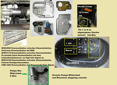

Danke Rosi. Dieses hab ich schon quer gelesen(:-).
Die Anschlüsse der Pumpe haben 2,5 Ohm. Das ist wohl zu wenig? Spricht das für Wicklungsschluss?
Wozu braucht die Pumpe 2 Kabel.
Ich hab mehr durch Zufall eine mit 12 Volt Plus Litze in einen Kontakt gesteckt und die Pumpe lief schon???
Ist das so vorgesehen?

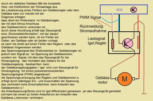

2 Kabel,
wenn ich so Schaue sieht es aus wie PLus und Minus.
ich denke aber ein Anschluß 12V Plus,Masse geht über das Gehäuse und
der andere Anschluß wird ein PWM Signal sein und
Drehzahl Signal Pumpenmotor oder/und
Rückmeldung Stromaufnahme der Pumpe an das Haldex Steuererät,
eine Art Lastregler.
zu viel oder zu wenig Stromaufnahme des Motor ,
Abschaltung der Haldex.
Lastregler für die Lüftergeschwindigkeit
gibt es auch bei einer elektronisch geregelten Klimaa und
die Lastregler gehen seltenst defekt,fast immer die Gebläsenotoren!
Bild ist von der Klima im Blitz und hatte ich mal gebastelt,
aber die Art Lastregelung über ein PWM Signal gibt es überall .
PWM Signal - https://www.youtube.com/watch?v=nVJfDi2DzZc
mfg
Geblaeseregler-funktion-aufbau
Vielen Dank allen.
Dann werd ich demnächst die Pumpe tauschen. Perfekt, dass man dafür die Kardanwelle raushassen muss🙁.
