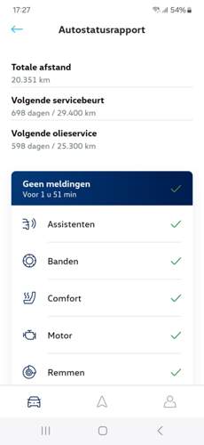

Am 5. Februar 2024 hatte ich eine große wartung im wert von 900 Euro beim Volkswagenhändler.
Öl und filter sowie diverse andere wurden von einem langlebigen hersteller durchgeführt.
Was mich beeindruckt hat, sind die tage und die kilometerzahl des nächsten Ölservices.
Insgesamt weniger als 600 km und mit 100 Tagen und 4000 km Reichweite sofort gesunken.
@tett schrieb am 14. Februar 2024 um 15:05:26 Uhr:
Je nach Fahrweise entwickelt sich die KM-Angabe auch nach oben!
Stimmt, stehe nun nach knapp weiteren 1000 km bei 28tkm Rest. Fahre aber auch jeden Tag 70 km Bundesstraße.
