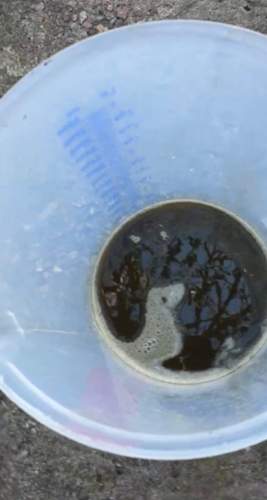

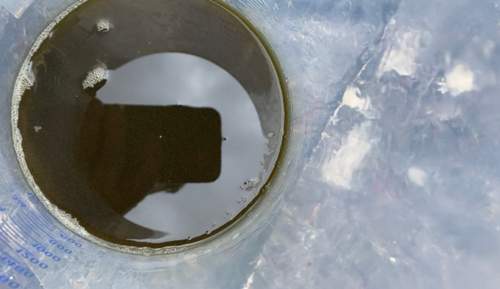

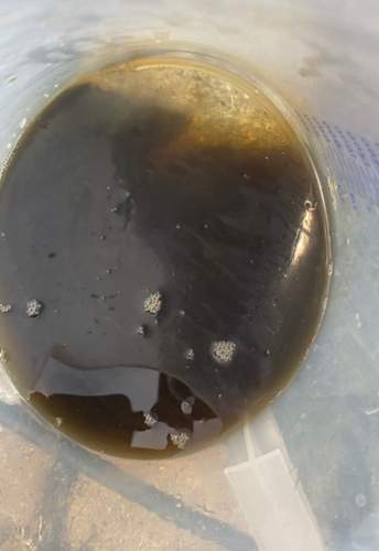

Anbei drei Fotos von der Ölqualität nach dem Absaugen:
1. 140k km
2. 160k km
3. 187k km.
Beim 3. Wechsel sieht man ganz gut, dass der Schlamm jetzt auch herausgespült wurde (Öl aus der 2. Charge hat das alte Öl bzw. den Schlamm gut gebunden).

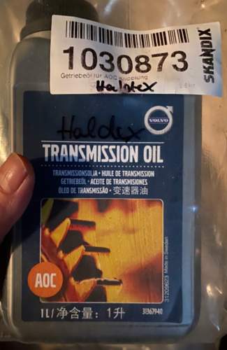

Andere frage, welches dieser 2 Öle wären denn für meine Haldex 4 das richtige? Welches wäre für die Haldex 5 das richtige?
Oder empfehlt ihr hier ein ganz anderes Öl? Wenn ja, welches für Haldex 4 und 5?
- Original Artikel nr. 31259380
- Original Artikel nr. 31367940
Vielen Dank euch allen :)
Lg Jimmy

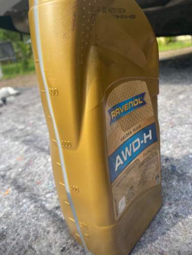

Die ersten zwei Wechsel hatte ich Volvoöl benutzt (siehe auch ArtikelNr.).
Beim dritten Wechsel nahm ich das Ravenolöl.
Dieses hat einen „Einfüllschlauch“ (vs. Volvoöl) so, dass man nur noch eine Pumpe zum Absaugen benötigt.

Vielen Dank.
Welches der beiden Öle würdest du eher bevorzugen?
Auf dem Datenblatt von Ravenol wird ein Tausch alle 60 000km empfohlen, auf jenes von Volvo ist leider nichts ersichtlich.
