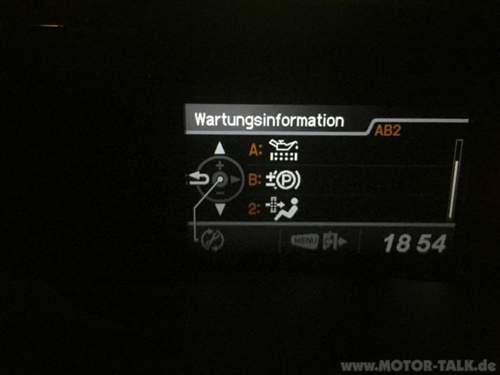

Moin,
kan mir jemand die Symbole, siehe Bild, erklären? Danke
Img-0779
29 Antworten
Wieso guggst Du nicht in dein Handbuch :-D
A: Ölfilter
B: Bremsenservice (bin mir aber nicht 100% sicher)
2: Inneraumfilter
B ist doch glaube ich eine normale Inspektion.

Was hat denn das "P" Symbol zu bedeuten?

A: Ölfilter
2: Inneraumfilter
Mein Handbuch ist mir leider verloren gegangen... Bedeutet A, dass ich jetzt langsam das Öl samt Ölfilter wechseln sollte? Seit der letzten Inspektion werden im November 12 Monate mit ca. 35.000 km vergangen sein. Den Innenraumfilter habe ich geprüft und gesäubert. Er ist 1 Jahr alt. Sollte ich ihn nach ca. 35.000 km wechseln? Oder wird er automatisch durch den Honda Service gewechselt? Bremsenservice hatte ich bereits, zumindest vorne, da dort neue Bremsscheiben und Belege verbaut wurden. Die alten Scheiben haben sich verbogen. Die Bremsflüssigkeit wurde ergänzt und das System entlüftet.
Du hast das Öl schon 35 tkm drin? :eek: Honda gibt beim Diesel an 1 Jahr oder 20 tkm, je nachdem, was zuerst eintritt. Würde ich also sofort wechseln da du schon 15 tkm drüber bist! Grad beim Diesel ist es wichtig es nicht so zu überziehen, der haut deutlich mehr Ruß ins Öl sowie Diesel von den Nacheinspritzungen bei DPF-Regeneration.
Innenraumfilter wird Honda wohl wechseln wenn du es ihnen nicht explizit untersagst. Ich hab in 4000 km auch B-Inspektion und da mein Filter erst neu kam, werd ich ihnen den Tausch auch verbieten. :D
Bezüglich Bremsen, die sollten ja sehen dass sie neu sind, zur Sicherheit würde ich einen Rückruf vereinbaren wenn sie irgendwas tauschen müssen.

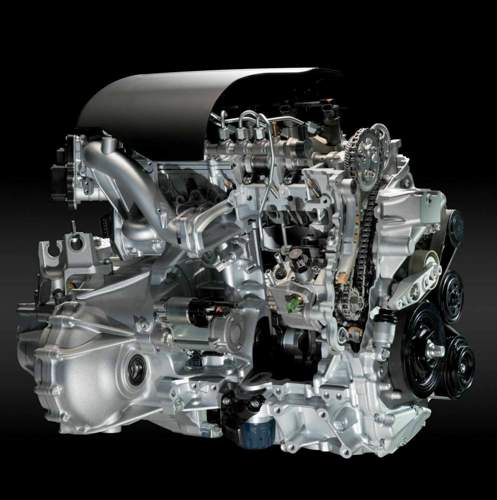

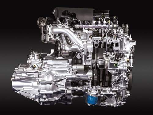

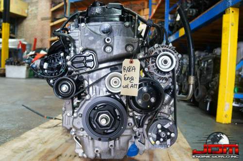

Der Filter ist halt nur von unten zu erreichen. Siehe Bild im Anhang, das blaue Teil.
Bezüglich der Inspektionswarnung, keine Ahnung ob man die selber zurücksetzen kann, ich dachte ich hätte sowas im Handbuch gelesen welches ich nach Kauf direkt verschlungen hab.
Edit: Du hast ja den 1.6 i-DTEC. Hab noch zwei Fotos von deinem Motor angehangen, der hat den Filter aber auch da unten, an der Rückseite.
1.8 i-VTEC
1.6 i-DTEC
1.6 i-DTEC
