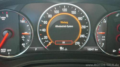

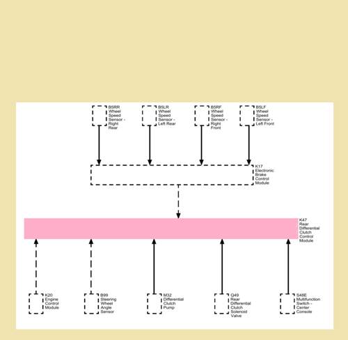

habe etwas über 10.000km runter (2.0er,Turbo,4x4).
Seit ca 14 Tagen kommt die Meldung(Wartung Allradantrieb System) immer vor Fahrtantritt.
In der Werkstatt nahm man sich des Problems an, prüfte den Ölstand, auf Dichtigkeit und führte noch einige andere Tests durch.Dauerte ca 2h.
Der Monteur meinte, er müsse mit Opel sich in Verbindung setzen.
Nach 1 Woche rief ich wieder an, und bekam einen Termin zur Autoabgabe - das Prozedere soll ca 2 Tage dauern...
Da hat man ein Allrad Auto und der Allrad funktioniert nicht - ist ja noch kein Winter...

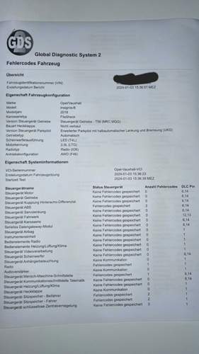

Was für ein DTC/FC wurde denn Ausgelesen,
Ein U...,C....oder B... steht da am Anfang?
Der gensue DTC/FC ist immer das wichtigste bei solchen Dingen!
@rosi03677 schrieb am 3. Januar 2024 um 17:54:57 Uhr:
Eine Prüflampe oder Mutimeter auf Gleichstrom gestellt,
wird man doch haben?
Mit einer Meßspitze davon auf die Sicherung und das andere auf Masse.
Da macht man nichts Kaputt!
Hab jetzt gemessen, 11,4V nur bei Zündung und 14,7V mit Motor an .... Sollte also in Ordnung sein ...
Wegen dem anderen , schau ich mal gleich nach , bzw mache kurz ein Screenshot :)

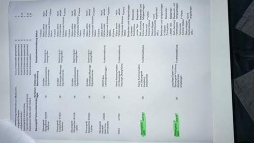

Das ist die Übersicht.... das grüne hat mit dem Allrad zu tun und der darauffolgende fehler ist drunter wurde mir gesagt, alle anderen Meldungen sind irrelevant ....
Seite 1
Seite 2
Schaue bitte nach der F49 die gehört auch noch dazu.
Es gibt 2 Stromversorgungen dafür ,
Aber nur 1x Masse.
Fehlercode U0114
Keine Datenverbindung mit 4-Radantrieb-Kupplungs-Steuergerät
Die folgenden Komponenten prüfen
System
Delco, GMPT-E80, Automatikgetriebe ( außer Afrika, Asien)
Motormanagement
CAN-System

Fehlercode U0414
Ungültige Daten empfangen von Kupplungssteuergerät Allradantrieb

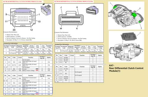

Ich habe noch eine Unterlage vom Buick Regal,
die zu 95 % mit dem Insi B übereinstimmen wird.
Es ging ja erstmal darum, ob die Sicherungen ganz sind,
nicht das irgendwo ein Kurzer ist und deshalb ein Steuergerät sich nicht meldet!
Die beiden Sicherungen sieht man im Schaltplan.
Das Steuergerät K47(Allrad) sitzt auf dem HA Diffenrtial und
wird wohl sehr scher zu erreichen sein.
Vom Diff nach vorne würde ich den ganzen Kabelbaum untersuchen.
ob dort kleine grüne Punkte in der Ummantelung oder Kabel zu sehen sind.
Es kann auch ein Stecker vom Steuergerät abgesoffen sein bzw. Grünspan am
Stecker haben, was einen erhöhten Widerstand ergibt.

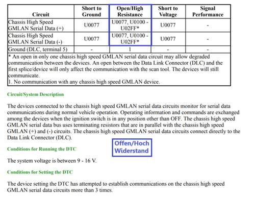

So wie ich es sehe, geht es um den CAN Bus mit blauen und weißen Kabeln.
Einen Plan wo die Kabel lang gehen gibt es da nicht!
mfG
Insi-b-allrad-twinster-can-png
Insi-b-allrad-twinster-eingaenge-png
Insi-b-allrad-twinster-e-plan-2-png
Danke dir rosi für deine Mühe, ich werde mal die ganzen Stecker um das Differential überprüfen, wenn das Auto auf eine Hebebühne steht und werde mal die umliegenden Kabel kontrollieren...
Ansonsten soll Opel mal da dran ...
Es waren ca 10000 Seiten zu durchsuchen um zu
den komprimierten Bildern zu kommen,
Weil alles da Kreuz und quer ging,
nebenbei gesagt!
So etwas ist immer interessant und hält das Hirn fit
macht aber viel Arbeit und Hektik ist da fehl am Platz!
Ergänzent- besonders Stellen wo Plastebänder den Kabelbsum halten und in einem Knick verlaufen oder der Kabelbsum
durch diese Spannbänder gequetscht ist ,
sind immer einer Betrachtung wert!

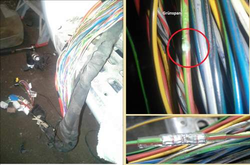

Moin
nur mal so ein Beispiel von etwas Grünspan im Kabelbaum.
beim FOH bin ich zwar immer positiv eingestellt,
aber der hat eine Arbeitsanweisung so und so und
wenn da steht Steuergerät ersetzen oder Kabelbaum erneuern,
bestellt Er das Teil und stellt dann evtl fest,
das das Teil nicht lieferbar ist oder evtl in 2 - 4 Monaten kommen könnte!
auf Grund der Übernahme von Opel zu PSA gibt es etliche Lieferschwierigkeiten.
beim GM wäre das kein Problem da das Lager größer wäre und gut gefüllt!
bei PSA finden ständig Verschrottungen von Ersatzteilen statt.
wenn da nicht ein alter Fuchs am Fahrzeug ist könnte es Grausam werden.
mfG
