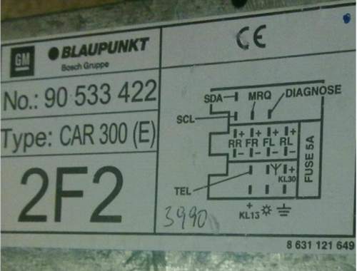

Beim Ausbau des Blaupunkt Car 300 habe ich festgestellt, dass die Stecker fest mit dem Einschubrahmen verbunden sind. Die Stecker haben sich vom Radio beim Herausziehen getrennt. Die Stecker blieben im Einschubrahmen. Bei mir waren alle Kabel und Stecker nicht fest mit einem Rahmen verbunden.
Ich wollte mein Car 200 nicht in den Einschubrahmen schieben, weil ich sonst wieder Mühe hätte, das Radio wieder herauszubekommen, denn ich hätte es vollständig einschieben müssen, damit zu den Steckern wieder Kontakt hergestellt ist.
Also wollte ich den Einschubrahmen komplett herausziehen, sodass ich an die Stecker komme, um sie zu lösen und so dann mit meinem Grundig Car 200 verbinden. Der Rahmen ließ sich nur zu ½ bis ¾ herausziehen, dann sperrten die Kabel. Ich wollte nicht kräftig ziehen, da sonst vielleicht etwas reißt oder löst. Also habe ich mein Car 200 in den halb herausgezogenen Rahmen gesteckt, sodass Kontakte hergestellt waren.

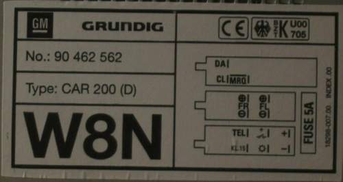

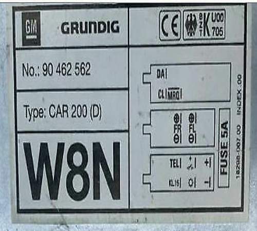

Eine Zwischenfrage: Die 3 Steckerbuchsen sind für was (Bild davon im Anhang)?
Die obere (mit DA, CL und MRQ) müsste für das Display sein?
Die mittlere für die Lautsprecher?
Und die untere für Stromversorgung, die Sonne wahrscheinlich für Licht, KL15 für was?, und darüber TEL für was und der symbolisierte Schalter mit dem Pluszeichen für was?

das Schaltersymbol bedeutet dass das Radio eingeschaltet auf diesem Pin 12V ausgibt (im Nachrüstmarkt heist der Pin Remote).
Er wird für Verstärker, Antennenverstärker oder motorgetriebene Antennen genutzt.

Du sagtest, dass ich beim oberen Stecker, den Stift "Diagnose" nicht brauche. Wenn der obere Stecker für das Display zuständig ist, (Frage: ist das so?), dann dürfte es tatsächlich nicht daran liegen, denn SAFE wird ja angezeigt und er müsste dann auch auf die 4 Striche springen können. Kann man das so sagen, dass der obere Stecker für das Display zuständig ist? Was macht eigentlich der Stift "Diagnose"?

Steckerplatz 3 ist laut ISO „remote in“ oder „frei“. Remote ist Fernsteuerung auf das Radio. Das passt zum „TEL“ was auf meinem Car 200-Radio an Platz 3 steht. In einer engl. Website fand ich zu TEL: „Dieser Pin dient zum Stummschalten des Audiosignals, das von einigen anderen externen Komponenten geerdet wird, die an das Radio angeschlossen sind.“
Ich vermute, dass über den TEL-Pin der Piepton, der zu Beginn des Entsperrens kommen müsste, unterbunden wird. Das passt dazu, dass ich ihn im neuen Auto (bei nicht angeschlossenem „TEL“-Pin) höre.
Daher ist für mich jetzt der Weg, dass ich den Kontakt auf Platz 3 mit Tesa unterbinde. Wäre das graue Panzerband besser (klebt besser, reißt nicht, könnte aber zuviel auftragen für die Muffe)?
Der Platz 5 ist „remote out“ und wie Du sagst, für die Fernsteuerung anderer Geräte. Das Car 300 des anderen Autos hat dort eine Antenne abgebildet. Zum Empfang der Sender hat das Radio einen separaten Antennen-Anschluss, sodass der Platz 5 mit dem Display nichts zu tun haben müsste,sondern eine mot. ausfahrb. Antenne. Weil die Werkstätte den Platz 5 nicht angeschlossen hat, klebe ich diesen einfach mit ab.
Weil es nicht klappte, wollte ich etwas im Internet etwas zum Diagnose-Pin finden, leider erfolglos. Wird an dieser Stelle vom Radio Fehlermeldungen an das Display übergeben? Das Wort SAFE bekommt ja, weshalb ich die vermute, dass die restlichen Versuche mit den 4 Strichen für die Code-Eingabe auch nicht über Diagnose geht?

bei der oberen Stecker-Buchse steht beim Car 200 DA und SCL und beim Car 300 SDA und SCL. Ist das identisch? Ich vermute ja, da das Wort SAFE angezeigt wird.
Wenn der obere Stecker nur für das Display zuständig ist und dort nur Signale vom Radio rausgehen, dann hat doch das Display keinen Einfluss auf das Freischalten oder wird etwas vom Display ans Radio zurückgemeldet?

die Bezeichnung SDA/SCL sollte gleichbedeutend mit DA/CL sein.
Panzerband halte ich für ungeeignet, da der Kleber sich genre vom Trägermaterieal löst und die Kontaktzungen versauen könnte und zweitens ist die Oberfläche von Tesa "gleitender" - rutscht also besser in die Federklemmen.
Das Display hat keinen Einfluß, dient nur zur Anzeige.
