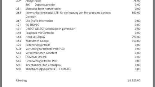

@Sascha148 Der Code503 sollte aber immerhin bei dir auftauchen (zumindest in meiner Auftragsbestätigung enthalten, s. Anhang)
Du hast Automatik, Keyless Go, Remote Online über Comand und das Park Paket mit 360 Grad Kamera. Alles Voraussetzungen für den Remote Park Pilot erfüllt. Nur noch das Abo auf Mercedes me abschließen und los geht es. Soweit ich gehört habe, gibt es die App auch schon für Android. Da ich ein iPhone habe, bin ich mir da aber nicht ganz sicher.
@Sascha148 schrieb am 13. April 2017 um 09:19:17 Uhr:
danke dir für die ausführliche Antwort. Daraus leite ich ab, dass meine Konfiguration die Voraussetzungen erfüllt.
Wie schon gesagt, als Voraussetzung für das Remote Parken musst du u.a. auch den Code 503 haben.
Das liegt daran, dass der Code 503 0,00 Euro kostet. Auf seiner Liste stehen aber nur die Codes, die Geld kosten... mit der oben erwähnten Ausstattung ist der Remote Park Pilot möglich. Es fehlt das Abo und die App. Samsonz hat die komplette Liste, mit allem, veröffentlicht.
Danke noch mal für die Infos. Code 503 wird zumindest in der PDF-Datei der Online-Konfiguration aufgeführt (enthalten im "Intelligent Drive Professional"). Auf der von mir angehängten Liste scheinen jedoch, wie von @e220stein vermutet, tatsächlich nur die kostenpflichtigen Codes aufgeführt zu sein. Da tauchen so einige Codes nicht auf (u.a. z.B. kein Doppelcup-Holder, obwohl Ablage-Paket aufgelistet ist).
