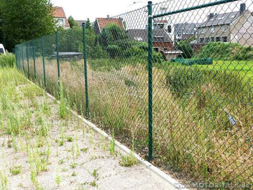

zum Thema selbst kann ich eventuelle auch was beitragen. Auf meinem Privatparkplatz ist vor mir ein Maschendrahtzaun. Ich lasse mein W213 gerne mal mit ParkPilot und iPhone einparken. Dabei ist er mir vorwärts gegen den Zaun gefahren. passiert ist zum glück nichts, weil der Zaun nachgibt. beim nächsten Mal saß ich im Auto und habe das Manöver beobachtet. was ich festgestellt habe ist, dass man den berechneten Bremspunkt vom Fahrzeug in der Kamera angezeigt bekommt. Dort konnte ich erkennen das der berechnetet Bremspunkt vom Auto schon hinter dem Zaun lag und wusste das er wieder gegen Zaun fahren wird. Das blöde daran ist -> mal bemerkt er ihn mal nicht. seit dem habe ich auch kein volles vertrauen mehr und bin immer bremsbereit. mein Beileid für den Beitrag Ersteller.
Im Anhang ist ein Beispielbild. Einen Ähnlichen Zaun habe ich auf meinem Parkplatz stehen und dieser wird halt nicht immer erkannt.
Maschendrahtzaun-20gruen
Ich habe keine Ahnung von der Technik, aber das klingt, als ob die Auflösung der Sensoren nicht sehr hoch ist.
Das mit dem Zaun finde ich schon bemerkenswert. Hat jemand eine Erklärung dafür?
