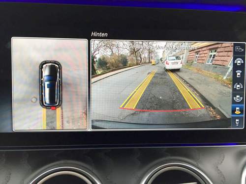

Mache ich! Mit den Sensoren ist jetzt knifflig für die Jungs. Haben sie letztes Mal nichts gemacht, frage ich warum. Haben sie was gemacht, frage ich weshalb die Sensoren immer noch öfter fehlerhaft melden.
Auf dem Bild hier zum Beispiel (Mitte / Ende November) melden die Sensoren hinten rechts dauerpiepen und dunkelrot. Aber wie wir sehen: Da ist nichts.
In Betracht kommt höchstens der Bordstein.

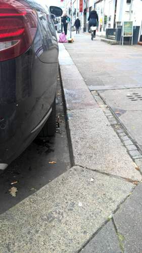

Heute Abend beim einparken habe ich mal Bilder gemacht. Manchmal wurde der Baum erkannt und manchmal nicht (siehe Bilder) und das ohne das Auto zu bewegen oder sonst etwas zu änder/machen. Die eiserne Stange um den Baum wurde gar nicht erkannt. Wer sich in solch einer Situation auf die Sensoren von Mercedes verlässt, hat ganz schnell eine Delle im Auto.
Ich kann deine Warnung nur bestätigen!!!
Also ich erkenne den Baum und die eiserne Stange sehr gut auf deinen Bildern...
Leute, das ist ein Hilfsmittel! (für Leute, die nicht richtig einparken können)
Außerdem entbindet einen dieses Hilfsmittel nicht davon die eigenen Augen zu benutzen und die Verantwortung dem System blind zu überlassen.

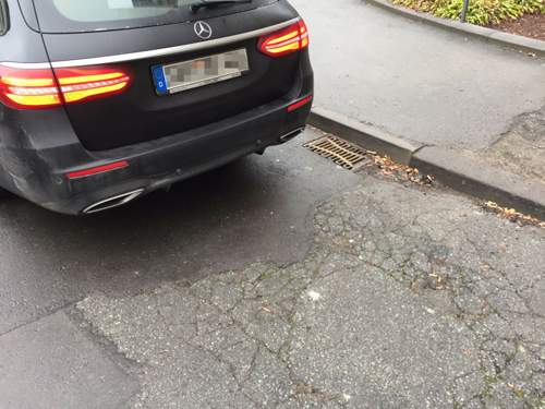

Kann ich jetzt auch bestätigen, ich habe es gestern das erste mal genau so erlebt und gleich an diesen Thread gedacht und 2 Bilder mit dem Handy geschossen. Man wird skeptisch und bleibt natürlich erstmal stehen. Lieber so, als umgekehrt. Aber da war wirklich nichts. Keine Ahnung, vielleicht hatte sich ja nur eine Laus auf dem Sensor niedergelassen.
360-1
360-2
Es gibt diese Meldungen dauernd, in unregelmäßigen Abständen und nicht reproduzierbar. Manchmal tritt man erschreckt auf die Bremse, mal nervt es nur. So z.B. die Warnung im linken Spiegel bei Fahrt auf der linken Spur :-o Hoffe auf ein Update im Januar, wenn der Wagen in der Werkstatt ist.

Danke für die Bilder. Aber: Wie sieht denn Dein Auto aus?? :eek: Jetzt noch mal schnell in die Waschstraße, bevor es zum Fest ein Schüsselchen Extra-Diesel bekommt! :p
