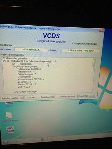

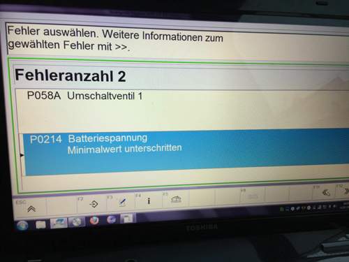

Bei meinem ist es auch zeit kurzem so vdcs hat Fehlermeldung umschaltventil gezeigt getauscht aber das problem kam nach 2tagen wieder bremsflüsdigkeitsbehälter ist voll musste nichts nachkippen

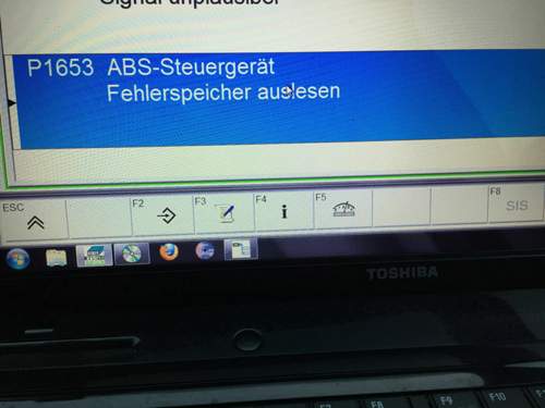

Kann mir jemand erklären was da zu tun ist habe auch jetzt die fehlercode n225
