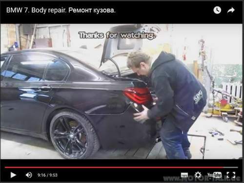

Brezelpaul1 meint denke ich in dem Video, dass der 7er zum Schluss hinten so hoch wie ein "X7" ausschaut. Also der Abstand zwischen Reifen und Kotflügel ist unnatürlich groß
Hab mir das Video auch angeschaut.
Komisch, während er die Stosstange und die Heckschürze anbaut scheint noch alles normal was den Abstand betrifft - siehe Bild im Anhang... 🙂
Bild-1
Obwohl er links noch halbwegs normal ausschaut. Rechts ist er richtig hoch
