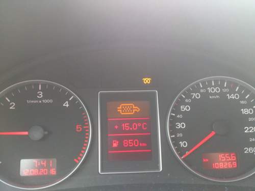

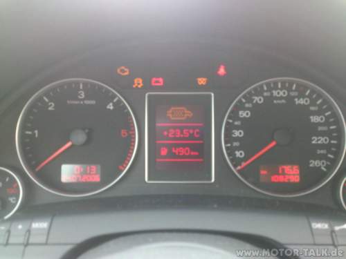

Ich habe die frage, heute morgen beim fahren hat warnsymbol ausgeleuchtet "DPF zugesetzt ". Nach paar Minuten Auto ausgemacht und wieder angemacht. Warnsymbol war weg, ich müsste aber ca. 15 Minuten fahren. Jetzt abend anderes warnsymbol ausgeleuchtet "Abgasanlage nicht okay "
Was passiert wenn man bei Punkt 1 so wie ich vorgegangen bin?
Zum Auto audi a4 b7, bj2008, 1.9tdi 85 kW, Laufleistung 108155km.

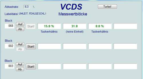

DPF auch ausgelesen, siehe Bild unten.

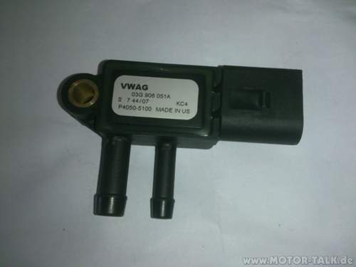

als erstes würde ich dir mal raten ein originales vcds zu kaufen 😉
076 906 051A werden in China nachgebaut Clonen oder was ist mit eBay?
Im Internet Clonen verkauft?
Das teil ist bestellt, das Auto muss ich trotzdem noch fahren und heute noch weitere Fehler aufgetaucht) und das Auto macht leichtes stötern. Ich hoffe morgen darf das teil einbauen und anlernen.
Img-20160812-074125

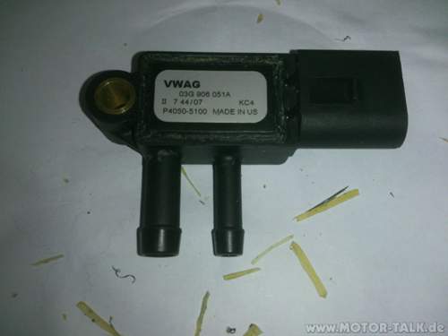

Das Teil bestellt, noch nicht angekommen und mein kaputtes repariert.)
Nicht immer alles wegschmeißen.
Das Problem das beiden Kontakten durchbrennen und dann gibt es kein Signal)))
Das betrifft nur 03G 906 051a.
Jetzt werde ich Gehäuse dichtmasse.

Bei Problemen mit DPF wichtig MW: 68, 70, 73 und 75. Das betrifft B7 mit 1.9TDI.
