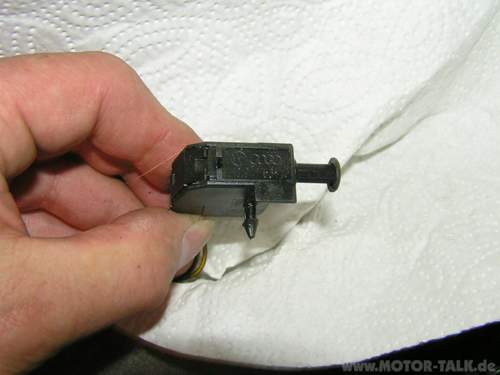

Bei meinen Vento hatte ich das Problem auch. Da war's ein defekter ABS-Sensor.
Da der TE von der Warnleuchte von der HANDBREMSE schreibt, vermute ich, daß der Fehler am Schalter liegt, der durch die Handbremse betätigt wird.
Auf den beigefügten Fotos ist der Bremlichtschalter für die HANDBREMSE zu sehen. Allerdings stammen die Fotos von einem Lupo. Bild 5 ist leider etwas unscharf.
Ich meine, daß die Konstruktion beim Golf genauso ist.
Da haben die anderen aber nicht Unrecht - das Symbol leuchtet bei zu wenig Bremsflüssigkeit ebenfalls dauerhaft. Warum wird dabei in Fahrschulen nur vermittel "Handbremse angezogen" und das wichtigere (zu wenig Bremsflüssigkeit) nicht erwähnt!?

Hallo VentusGL,
die Anderen haben natürlich auch Recht. Leider kennt sich der TE offenbar nicht aus, denn er schreibt ja bezüglich der Frage nach dem Bremsflüssigkeitsstand:
naja geschaut habe ich aber da kann man ja net viel erkennen!!ich kenn mich damit nun überhaupt net aus
Sollte der Bremsflüssigkeitsstand in Ordnung sein, so könnte mein Hinweis auf den Bremslichtschalter nützlich sein.
