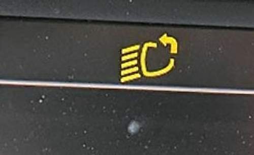

Hallo alle zusammen seit heute leuchtet bei mir etwas seltenes(sieht Bild) was ich bis jetz noch nie gesehen habe kann mir da einer Vlt bisschen helfen??

Das ist das Symbol für einen Fehler in der sogenannten Leuchtweitenregulierung. Guck mal bei Wikipedia, da gibt es einen Eintrag.
Du kannst dann nicht sicher sein, dass Deine Scheinwerfer je nach Gewicht richtig eingestellt sind, das heißt, entweder siehst Du nicht genug->zu tief, oder der Gegenverkehr wird geblendet->zu hoch.
Ein Fall für die Werkstatt, würde ich sagen.

Baujahr 2006
Audi A6 4F Avant 2.7 Tdi

Da brauchst du nur den sensor tauschen. An der Achse vorne links. Kann aber auch durch die Feuchtigkeit oder Kälte sein. Das kommt bei meinem ab und zu. Vergeht auch wieder. Lösch den Fehler mit VCDS und schau mal.

Kann aber auch der Stellmotor im SW sein. Was ich eher glaube.
Wie kann man so etwas feststellen?? Entweder ist der Sensor Kapput oder Stellmotor SW...ansonsten warte ich mal ab bis jetzt ist dieser warnsymbol wieder weg kann mir aber vorstellen das der bald wieder da ist :)
Mit VCDS Fehler auslesen.

Kann auch das Kurvenlicht defekt sein (falls vorhanden)
