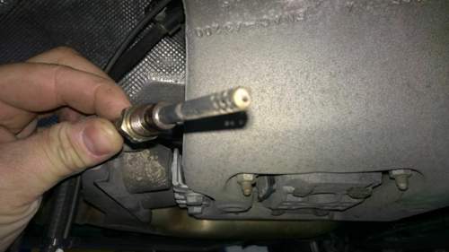

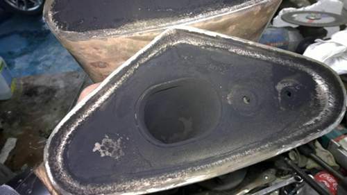

noch im anhang die bilder...
was glaubt ihr, ist das alles glaubwürdig? und auf seiten audi auf eine kulanz zu hoffen ist bestimt vergeblich?
Img-5433
Img-5432
Img-5431
+4
Das 1. Bild ist der Abgastemperaturgeber g235, sitzt am turbo. Bei mir war der komplett verrust und verbraten. Dpf Sensor wäre doch der Differenzdrucksensor g450 sitzt unter dem Auto Nähe Filter.

es gibt wohl 2 sensoren?! und der am dpf näher sitzt der ist wohl kaputt... er meinte man sieht es auch das die keramik nicht mehr drann ist...
er hat den dpf abgemacht und in einem bad par stunden bzw 2 tage geegt und drinnen ist wohl kent dpf cleaner:
http://www.kenteurope.com/de/automotive/cleaningagents.php
der dpf soll jetzt gereinigt sein. noch hat er den dpf nicht reingesetzt, werde ihn mal drauf ansprechen ob er den beladungswert einträgt.
Ja es gibt 2 Sensoren, wie gesagt einer am turbo der Abgastemperaturgeber g235 und einer unterm Auto der Differenzdrucksensor g450, aber bei beiden habe ich nichts mit Keramik gesehen. Die einzige Keramik die es in der Nähe gibt, ist im Partikelfilter vorhanden. Daher finde ich die Aussage etwas verwirrend von deinem Mechaniker oder freundlichen.
nicht bei audi, sondern vom mehaniker "neben an".
ja keine ahnung. er meinte der wäre sicher hin weil er nur 2c anzeigte, was nicht möglich sei, weil wenn man den motor anmache, das ungefähr 120c angezeigt werden müssten...
werde also den sensor tauschen (was das kleinste finanzielle prob ist, 165EUR) und halt alle 6 injektoren.... die sollen 350eur/stück kosten
