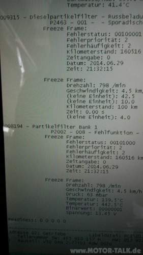

also habe ja hier meine dpf werte gepostet, und ihr meintet ich solle mal auf die autobahn... die leuchte ging ja auch aus. doch kam nach paar tagen wieder und bin dann nochmal auf langstrecke umgestiegen bis die aus war. und jetzt ist das problem das die dpf regenerationanzeige weg ist doch die 2 leuchten an sind, die warnleuchte motorsteuerung und diese leuchte wie eine spirale die blinkt:
(siehe anhang)
jetzt ist wohl mein auto im notlauf?! weiss jetzt nicht was ich machen soll... wie sieht es aus wenn man den dpf einfach ausbaut? kommt man durch den tüv? weil mit dem dpf habe ich schon vor einem jahr probleme gehabt, damals wurde eine regeneration durchgeführt und jetzt schon wieder der gleiche misst... bin jetzt etwas ratlos...

Auto im notlauf, als erstes mal würde ich den Fehlerspeicher auslesen und die Probleme angehen. Ansonsten Folgeschäden nicht auszuschließen, wie z. B. Turbo durch überfüllten dpf.
Aber so weiter fahren ist leider nicht gesund auf Dauer.
Wie ist denn dein fahrprofil? Kurzstrecken, viel Stadt oder Langstrecken?
Und dein Mechaniker ist wohl eine Teilzeitkraft, einfach Stecker ziehen geht mal gar nicht. Der Ventilator ist für Kühlung da, die jetzt nicht mehr vorhanden ist, sehr gefährlich.
Mein Rat such dir jemanden mit vcds und danach eine freie gute Werkstatt.

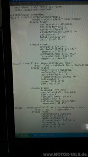

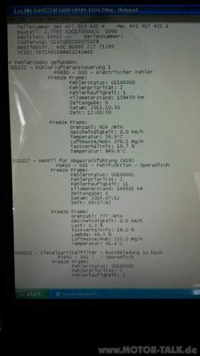

Auf einem Deiner Bildschirmfotos (Bild 2) kann man einen Temperaturwert ablesen: 849,6 Grad Celsius.
Geh mal dieser Sache auf den Grund.
Das mit der BAB-Fahrt ist zwar grundsätzlich für einen Motor ganz gut, aber zum aktiven Regenerieren kann es ungünstig sein. Grund: Ab einer bestimmten Last (schnelle BAB-Fahrt) wird die aktive Regeneration verhindert, aber es kommt immer mehr Ruß hinzu. Besser: Bei Tempo 50 bis 70 bei 1800 bis 2200 rpm laufen lassen, steht so ähnlich auch im Handbuch.
Notlauf: Wahrscheinlich ist der DPD zu voll, vielleicht regeneriert er nun deshalb nicht mehr. Kann eventl. noch mit VAS oder VCDS zwangsregeneriert werden.
DPF entfernen? Kann legal möglich sein, müsstest Du aber entsprechend umschlüsseln lassen. Betriebserlaubnis geht übrigens flöten, wenn DPF ohne amtliche Absegnung entfernt wird, weil das Abgasverhalten ungünstig beeinflusst wird.
Ventilator ging an, um aus eigener Kraft irgendeine Kühlung des Abgasstrangs zu bewirken. Wenn der ganze Ruß im DPF abbrennt, kann bei zu großer Rußmenge das DPF-Gehäuse schmelzen und einen Brand auslösen. Der Ventilator macht also durchaus Sinn. :rolleyes:
Bringe den Wagen mal auf Betriebstemperatur. Das ist etwas Anderes als "Kühlwassertemperatur auf 80 -100 Grad". Betriebstemperatur kannst du eigentlich nur mit VCDS o.Ä. während der Fahrt ermitteln.
Generell sollte die Machine und das Getriebe auf Temperatur sein nach +/- 20 Minuten fahrt. Dann halt mal eine gute Stunde bei Tempo 120 (NICHT VOLLAST!!) mit so wenig wie möglich Gas fahren. Dann sollte der DPF danach schön sauber sein......
Dann Fehler löschen, Zündschlüssel ziehen, Fahrzeug verriegeln, ein paar Minuten warten bis alle Regler in Ruhestellung sind.
Danach wieder eine gute Runde fahren und Fehlerspeicher nochmal auslesen. Die eigentlichen Probleme sollten sich jetzt aus dem Speicher ausweisen müssen....
Au ja, noch was: schliesse den Lüfter schnellstmöglich wieder an......der Läuft nicht umsonst an....
Ich habe den gleichen Meßwert von 800+ Grad schonmal gesehen, wahrscheinlich ein defekter Temperatursensor....aber ohne Lüfter wird die Maschine über kurz oder lang wirklich zu heiß und kann es zu teueren Folgeschäden kommen, wie z.B. Zylinderkopfdichtung, Riss im Zylinderkopf usw....gerade Aluminiummotoren können zu hohe Temperaturen und Dampfbildung nur sehr schlecht verkraften....

hallo,
war bei audi. die probleme:
1. dpf muss neu
2. der ventilator ist ok, nur der procesor der den venti steuert ist defekt aber man kann wohl nicht nur den chip/prozessor erneuern sondern muss den ganzen ventilator erneuern
3. hat nichts mit venti oder dpf zu tun aber der riemen der im motor vorne ist (weiss nicht genau wie das teil heisst) muss erneuert werden...
