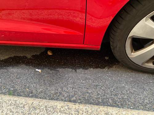

Hi. Die Farbe der Pfütze war durchsichtig teils bräunlich. Aber es war dunkel und ich stand auf einer Landstraße mitm handylicht. Anbei ein Bild
Bei mir war die Kühlmittelpumpe defekt.
Hab mit Rabatt 823 Euro bezahlt.
Hab nichts ungewöhnliches gerochen meine ich.
Gequalmt hats bei mir unterm Wagen auch sehr. Die Kühlmittelpumpe war an irgendeiner Stelle defekt, an der die kühlflüssigkeit rausgespritzt kam und am heißen Motorblock runterlief weshalb auch wohl der Qualm entstand.

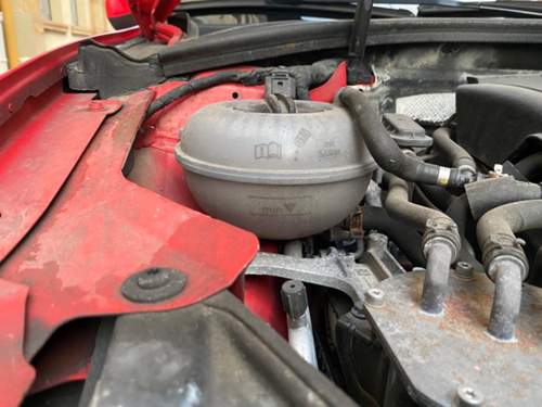

Ich habe die Auffälligkeit erst um 06:50 Uhr bemerkt. Das Auto zeigt rotes Warnlicht für Kühlwasser. Wasserreservoir war leer (Unter min. ebene). Ich habedestilliertes Wasser nachgefüllt (06:55) und ungefähr 35km gefahren.
Das Auto bleibt geparkt zwischen 07:45-17:15 (also keine Bewegung).
Um 17:15, bevor ich mit dem Auto zurück zu Hause fahre, habe ich kontrolliert, und Kühlwasserebene war voll (ähnlich wie nach der Nachfüllung um 06:55). Ich bin ~35km zurück gefahren. Ich war gegen 18:20 zu Hause, noch mal kontrolliert, Kühlwasser war voll (also kein Hinweis für Undichtkeit), also einen Kühlmittelverlust könnte ich nicht festellen. Bitte siehe das Bild 06072022_1821.jpg.
Ein paar stunden später (gegen 22:10) (geparktes Auto) habe ich beobachtet, dass es verliert wieder Kühlmittel (bitte siehe die Bilder 06072022_2111_x).
Ich habe keine Kühlmittel nachgefüllt.
07.07.2022
nächte morgen um 06:55 (bitte s. Bild 07072022_0655), Kühlmittel war irgendwiezwischen MAX-MIN (wie kann es sein?)
so ich habe wieder nach Arbeit gefahren. Um 07:40 habe ich das Auto geparkt, und bis 16:00 war das Auto geparkt. Bevor ich zurück fahre, habe ich wieder gesehen,dass Kühlmittel war weniger als MIN, deswegen habe ich wieder destilliertes Wasser nachgefüllt, bevor ich zurück zu Hause fahre.
Hat jemand eine Idee, was kann mit dem Auto passieren? Man sieht von der Bilder von 06.07.2022 um 21:11, dass das Auto verliert irgendwas, aber es ist mir nicht klar wann passiert was und warum. Rechte Seite in Fahrtrichtung ist auffällig (man sieht das von 06072022_2111_2 und 06072022_2111_3).

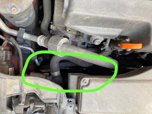

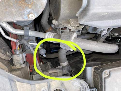

Kann man evtl. im Motorraum erkennen, wo das Wasser austritt?
Behälter dicht? Vielleicht Wasserpumpe?

Hi ,
Guck doch mal wo die Flüssigkeit runterläuft da entsteht doch meistens so weißes Zeug von der Kühlflüssigkeit oder lieg ich da falsch ?
(Ich vermute mal das da ein Schlauch vom Marder attackiert wurde.)

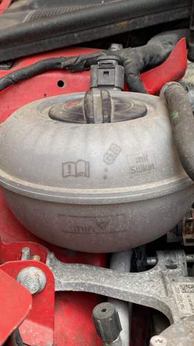

Behälter ist dicht, kein Problem da.
Heizung geht voll, ohne Probleme. wir haben gerade getestet...

sehr interessant! eigentlich, fast ~3 Jahre vorher hat meine Auto-Werkstatt in Mannheim informiert, dass Mäuse oder irgendwelche kleine Tiere hat mein Auto unten attackiert. Er hat mir alles gezeigt.
Leider sehe ich nichts weißes. Ich werde später noch mal versuchen ein Paar Bilder zu machen.

Ich kann aber sehr KLAR sehen, wenn ich nicht wie in das Bild unten, sondern OBEN in die Richtung boden gucke, ich sehe dass es nass ist. Ich wollte auch solche Bilder mitteilen, aber die Qualität von Bilder war sehr schlecht. Ich werde jetzt ein Paar neue machen und einfach mitteilen...
trotzdem, vielen Dank! ich bin mir nicht sicher, ob wir hier in Stuttgart wo ich wohne Marder haben, aber ähnliche Tiere schon...

Hatte meinen mal zum Kundendienst. da wurde festgestellt das das Reglergehäuse am Kühlmittelbehälter defekt war .
[Von Motor-Talk aus dem Thema 'A3 verliert Kühlwasser' überführt.]
man kann leider nicht so klar sehen, aber die unten da ist nass. Auch, wenn ich von oben gucke, sehe ich die Boden (also der Asphalt).
sollte es nicht komplett geschlossen sein?
