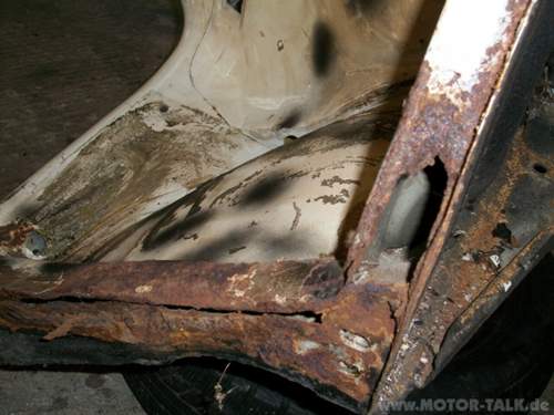

Ich hab da noch ein nettes Foto. Im bezug auf Heizkanal aufwendig tauschen und dann von außen Bleche drauf Popeln und dahinter Rostet der neue direkt wieder weg. Reparaturvorschläge?

Gäbe es denn nicht irgendeine Möglichkeit, den Heizkanal Blechmäßig zu reparieren, aber für die Heißluft ein flexibles Kunststoffrohr/Schlauch oder sowas einzubauen und dann wäre Ruhe ?

@Corradobraut: wen meinst Du mit "Meister" ?

Hallo Peter,
Gute Idee - diese Möglichkeit mit den Kunststoffrohren hatte ich auch versucht und mir dann wieder aus dem Kopf geschlagen:
Die Temperatur der Heizluft ist doch relativ hoch. Die von mir eingebaute "Brücke" aus Polypropylen-Rohr zwischen Bakelit-Auslass unter Rücksitzbank und Heizkanal schmolz einfach weg. Diese "Brücke" war notwendig da dort (unter Rücksitzbank Fahrerseite) die Luft-Standheizung verbaut wurde.
Nicht ohne Grund sind die Auslässe aus Bakelit und die anderen Röhrchen innen aus Aluminium.
Die Blech-Heizkanäle werden zumindest im Winter(=geringe Luftfeuchtigkeit) von relativ trockener, warmer Luft durchströmt und somit bildet sich nur wenig rostförderndes Kondenswasser. Im Kurzstreckenbetrieb und hoher Luftfeuchtigkeit ist das leider genau anders herum: an den kalten Heizkanalblechen kondensiert der enthaltene Wasserdampf.
Also könnten wenn überhaupt nur entsprechende Alu/Papier Rohre hier Abhilfe schaffen - aber was ist mit den beiden Auslässen im vorderen Fussraum ?
