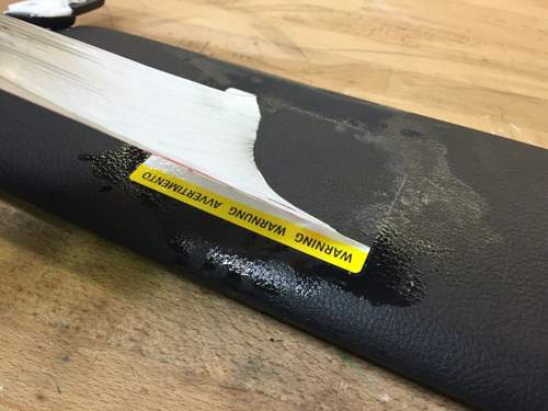

Ohne jetzt alle 21 Seiten gelesen zu haben, aber kurz das Thema durchsucht - hat noch keiner von Euch Isopropanol (100%igen) ausprobiert? Zu dem Begriff kam über die Suche jedenfalls kein Treffer.
Damit habe ich diesen Aufdruck bei meinem aktuellen 3er BMW ziemlich mühelos, rückstandsfrei und ohne Beschädigung der Kunststoffoberfläche abbekommen.
Einfach ein Tuch / Zewa mit dem Isopropanol-Alkohol tränken, und auf dem Aufkleber platzieren, das dieser vollflächig mit der Flüssigkeit bedeckt ist. Ca. 15 Min einwirken lassen und das Teil lässt sich abziehen - vóila!

Sollte bei BMW eigentlich auch so sein - guck mal:
Rubbelbild

Bei BMW ist es wohl ein recht klassischer Aufkleber, bei Audi schätze ich es eher als eine besondere Form eines Druckverfahrens ein. Ich habe auch schon alles Mögliche probiert, leider ohne Erfolg.
Der Untergrund ist aber auch anders... Also dem Bild nach zu urteilen, hatte der BMW (Kunst)Leder Sonnenblenden, beim Audi sind sie aus Stoff. Das macht bei der Entfernung auch schon viel aus.

Nö, die beim A3 meiner Gattin sind aus Kunststoff, genau wie bei meinem BMW. Leider hat sie mir untersagt, daran ´rum zu experimentieren, daher kann ich da leider nicht zur Tat schreiten :rolleyes:
Das klappt nicht. Lass es.
